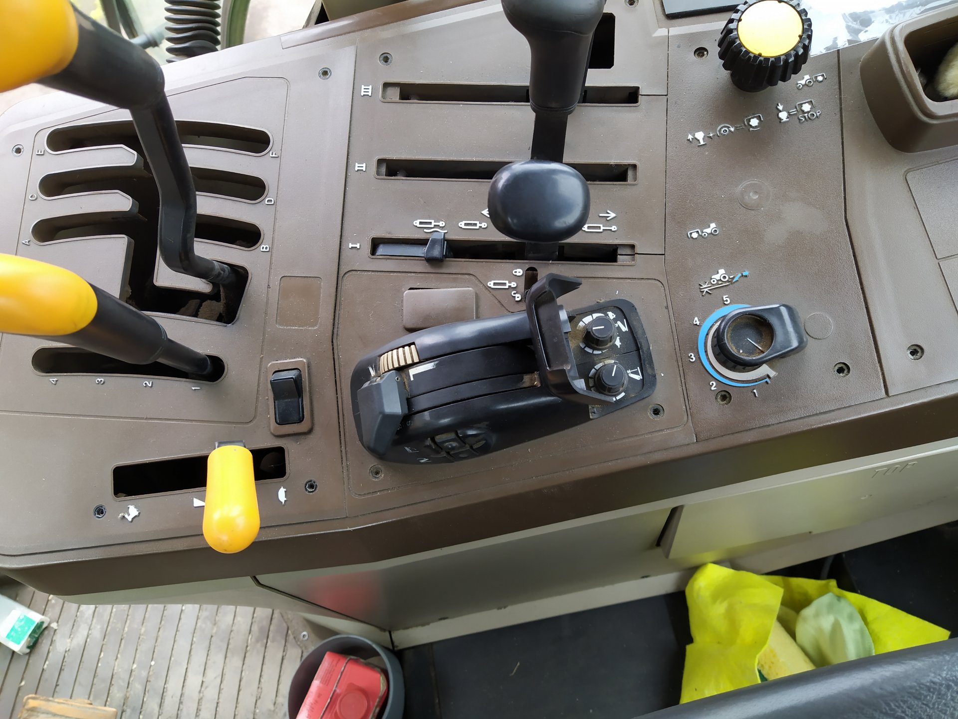

50 minut temu, jacek1296 napisał:
 Niebieskie pokrętło regulacja podnośnika siłowa, pozycyjna, mieszana.
dzięki za odpowiedź możesz wytłumaczyć inaczej co znaczą te numerki od 1 do 5 na niebieskim pokrętle
zakładasz 3 temat o podnośniku w Twoim ciągniku. Opis tych przełączników jest na forum wystarczy skorzystać z opcji szukaj. sila uciągu te niebieskie pokrętło 1 wyłączona do pługa czy agregatu ustaw między 2 a 3 i wystarczy bo im wyższy numer tym szybciej będzie wyplycac jak poczuje obciążenie
