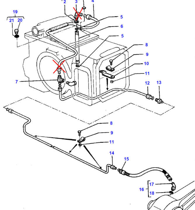

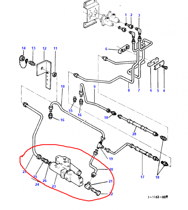

@Wolodymyr poszukaj w katalogu następnych rysunków co jest w tych otworach. Czy hamulce czy może zwolnice planetarne. To ułatwi dojście do czego ten olej tam potrzebny.

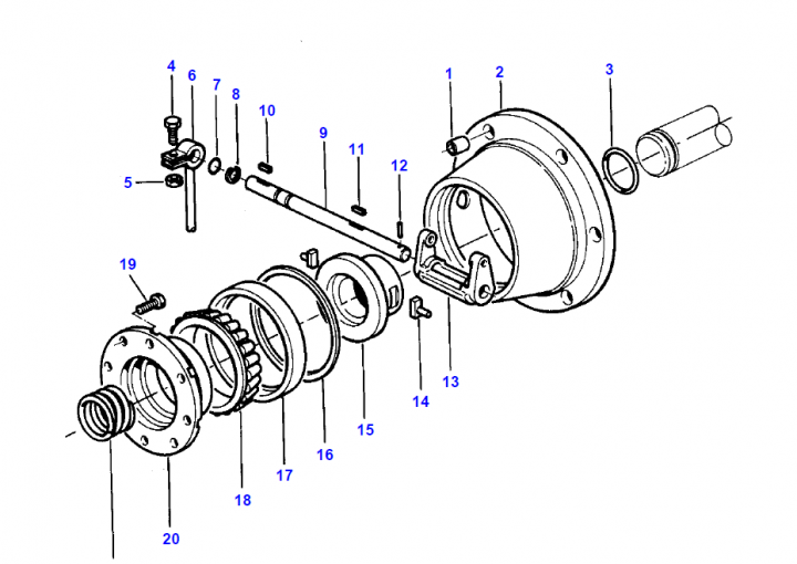

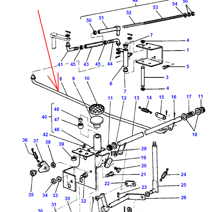

Там якби дві версії блокування: механічна і гідравлічна. В моєму тракторі мабуть механіча, тому що від педалі іде механічна тяга. Ось така
Istnieją dwie wersje zamka: mechaniczny i hydrauliczny. W moim ciągniku, prawdopodobnie mechanicznym, ponieważ pedał to trakcja mechaniczna. Otóż to
Tak myślałem, ze to nie żadna blokada bo jeszcze takiej nie widziałem. NO ale może się mylę
Co to jest 13 trójnik czy zawór?
Co to jest 19 i to coś bez numeru wkręcane w 19 - czujnik czy elektrozawór?

Przecież pisze, że ma mechaniczną.

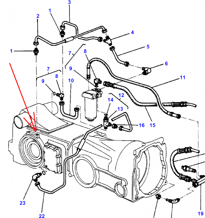

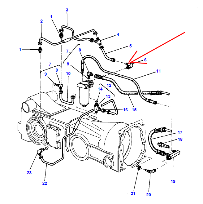

Olej płynie z 19 rurą 11 do filtra. Z filtra wypływa kolankiem 6 i kolankiem 8 oraz trójnikiem 13. Jak to blokada to co steruje rozdziałem oleju?
@Wolodymyr czy numer 2 z dolnego rysunku przykręca się do całego korpusu skrzyni i czy możesz znaleźć rysunek co jest pod częścią numer 2. jaki mechanizm?

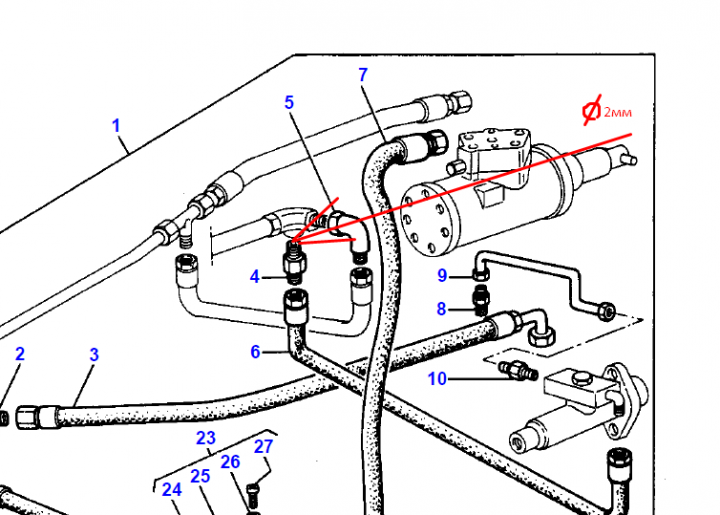

Ponieważ w układzie hydraulicznym przez trójnik olej przechodzi jednocześnie na przednią i tylną oś. A w moim ciągniku nie ma trójnika, olej trafia tylko na przód mostu.
I blokuje się po odpaleniu ? Sama ?  Układ działa tak: olej nie płynie blokada działa, podobnie działa też włączanie przedniego napędu. Przedni napęd włącza się podczas hamowania ciągnikiem(musisz mieć sprawny stop), jeśli masz utratę ciśnienia oleju na półbiegu przód i blokada włączą się.
