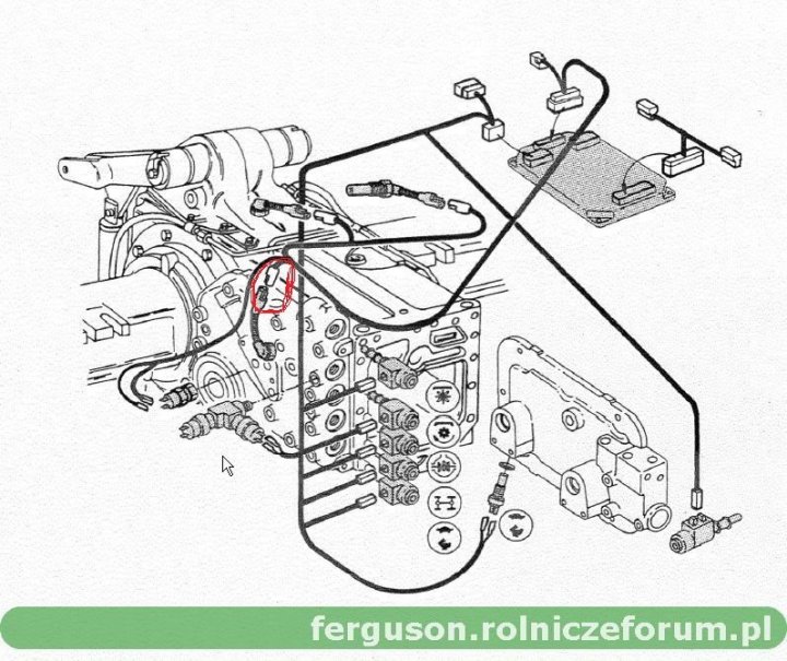

Prośba o pomoc, mam taki przypadek że często zapala mi się kontrolka od ciśnienia oleju w skrzyni, po chwili po chwili gaśnie ale razem z nią gaśnie kontrolka od żółwia i zająca i wtedy nic nie działa tzn. najważniejsze wałek. Kiedyś miałem problem z samą kontrolką ciśnienia przyczyną był zimy lut na module. wiele lat był spokój a teraz taki psiukus, dodam że nie ma reguły kiedy się zapala i gaśnie czasami pół dnia się jeździ i jest ok. w załączeniu film jak to wygląda
Czyściłem to połączenie i raczej jest ono ok, starałem się wszystkie połączenie przeczyścić używając do tego różnych preparatów do czyszczenia styków.
super. posiedziałeś sobie bez sensu pod traktorem, nic nie zrobiłeś, manometru nie masz więc czego tam szukasz? Te wszystkie kosteczki możesz do usranej śmierci czyścić, zalewać kolejnymi preparatami jak i tak ciśnienia nie ma, czujnik szwankuje albo autotronic zdycha
Jeżeli wspomaganie chodzi normalnie to ciśnienie raczej jest u mnie po porządnym myciu nieraz było tak że coś tam nie halo było z tą kostką teraz jak uczepiona na opaskę jest git a tak podczas jazdy się zapalała ta kontrolka ten czujnik można by wymienić on chyba sto parę złotych kosztuje w zamienniku podobno da się go jakoś miernikiem zdiagnozować ale nie wiem jak
