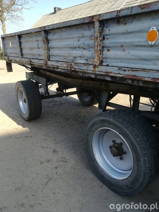

dla mnie 22.5 to gruba przesada do takiej przyczepy, sam koszt zakupu kół to niemal 2.5tys. no ale jak masz w dobrej cenie to czemu nie
Jeśli większość będziesz ciągał po polu to opony TIR-owskie to pomyłka bo jeżeli tylko drogi utwardzone to mogą być.
W sumie to pół na pół trochę po polu trochę po drogach ale bardziej chodzi mi o ich trwałość, teraz w jednej przyczepie mam 8.25 i w poli robi straszne koleiny druga ma chyba jeszcze rozmiar mniejsze dokładnie nie pamietam i tez strasznie siada
A te TIR-owskie to nie będą robić kolein?
To są opony typowo asfaltowe a nie uniwersalne.
Pierwsze słyszę żeby opona była półokrągła. Do takiej przyczepy szukaj 17.5 albo 19 cali. Większa ociera o resor, niby można przerobić na szersze ET ale wtedy wychodzi poza burty.
5 godzin temu, 22krystianek22 napisał:
Cena około 2tys zastanawiałem się nad zwykłymi 8.25 na stara felgę ale nowki trochę kosztują a felgi tez już nam słabe wiec te same pieniądze by wyszły
jak masz wydać 2tys. to lepiej pomyśl nad mniejszymi, takie 17.5 czy 19.5 złożysz za około 1.5tys. jak dobrze trafisz opony
