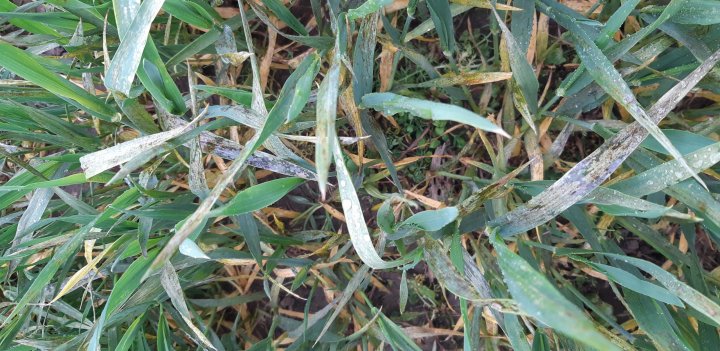

Witam serdecznie. Mam pewny problem z pszenicą, którego niestety nie umiem zidentyfikować. Górna część roślin ma ciemne plamy sine/ czarne, a od dołu natomiast żółknie. Zdjęcia w załączniku.
Zakładam, że zostało to spowodowane opryskiem, ponieważ wcześniej, ani w dniu zabiegu nie zauważyłem niczego niepokojącego.
07.05 około 15. wykonany oprysk na rośliny suche i bez deszczu później.
Gold 450ec 1.2l/ha
Kier 450sc 0.8l/ha
CCC 720sl 1.2l/ha
Ekolist 2l/ha
Mocznik 5kg/ha
Siarczan magnezu 5kg/ha
Czy mogę liczyć na pomoc forumowiczów?
Poważnie zmieszałeś to w jednym oprysku?
Ktoś Ci to doradził czy własna inwencja?
Wybacz ale tu cisną się  niecenzuralne słowa.
Herbicyd, retardant, fungicyd i nawozy.
I skąd pomysł na to ccc, jak już flagowy zaczyna w większości regionów wychodzić?
Miałem Ci ja plon...
@ravoj Ty widział?
Na przyszłość małe rady: zamiast CCC jakiś lepszy retardant, bo ten tylko dobija rośliny. Robię czasem mieszaniny ale nie wszystko co popadnie. Mieszam Chwastox z retadantami i czasem z mikroelementami lecz bez boru. Mieszam również retardant z fungicydami i z chelatyzowanymi mikroelementami oraz z borem. Głownie chodzi o pH roztworu. Herbicydy z paroma wyjątkami(sulfonylomoczniki)  mają pH kwaśne, fungicydy zasadowe, mikroelementy kwaśne, bor zasadowe, a retardenty i chelatyzowane mikroelementy  bez różnicy. Czasami jak się zmiesza herbicyd o pH kwaśnym i zasadowym to spada jego skuteczność. Może się myle, ale na razie nie przypaliłem zboża. Jeśli się myle to prosze o komentarze.
