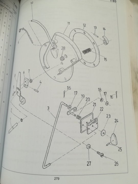

Najlepiej zrób zdjęcie z góry na dźwignie sterowania podnośnikiem.
W nowszych modelach jak np. 6024 dźwignia od szybkości reakcji znajduje się obok dźwigni sterowania podnośnikiem
Pozycja 3. Może u Ciebie jest tak samo?
Regulacja przeważnie wyprowadzona jest poprzez pokrywę z prawej strony w moście ( od spodu kabiny tak mniej więcej pod pedałem blokady ), miarka oleju z niej wychodzi. Zrób zdjęcie tej okolicy
To jest to cięgno z trzeciego zdjęcia od regulacji szybkości opadania TUZ-a.
Jak widzę czegoś tu brakuje.
@Rolnik1973 masz identyczny to cyknij foty jak to powinno wyglądać.
Może się urwało lub często zaczepiał nogą :D To nic, ono nie jest niezbędne, bez niego ciągnik odpali i bieg wrzucisz. Po pierwsze to odepnij ten drut bo zaczepia o cięgło hamulca. Po drugie przestaw tą dźwignię do przodu i sprawdź jak podnośnik opuszcza - ustaw tak jak potrzebujesz i można tak zostawić, no chyba że bardzo chcesz to szukaj pokrętła lub coś dorabiaj. W tym miejscu co jest to nienajlepsze rozwiązanie lepiej zrobić jakieś pokrętło wkręcane umieścić go w podłodze kabiny pomiędzy dźwigniami podnośnika a siedzeniem. Ale spokojnie można bez tego żyć.
