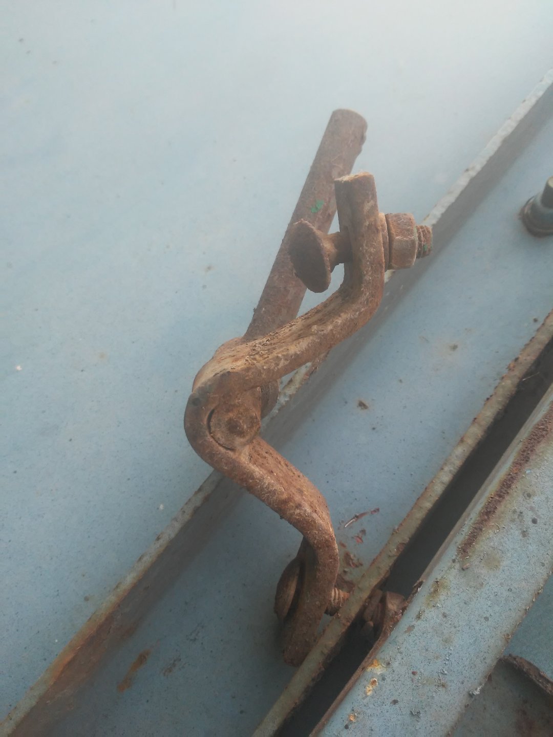

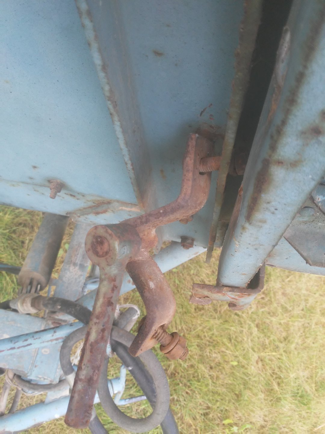

ten  gość coś tu przykręca, jakiś ogranicznik kosza. Wiecie co to może jest? I jak ten element wygląda? Bo to jest coś czego mi właśnie brakuje. U mnie ten wysyp opada opierając się na tej sztycy przez co pochylony jest na kosz i nie ma szans na rozłożenie go bez wchodzenia na górę popychania go. Ta blokada to u tego gościa to jakaś samoróbka czy może oryginalnie coś było?
A ma ktoś jakieś dokładnie zdjęcie tej części? Bo obawiam się że jest ona nie do dokupienia i chciałbym zrobić to sobie sam. Ewentualnie może ktoś ma do odsprzedania :)

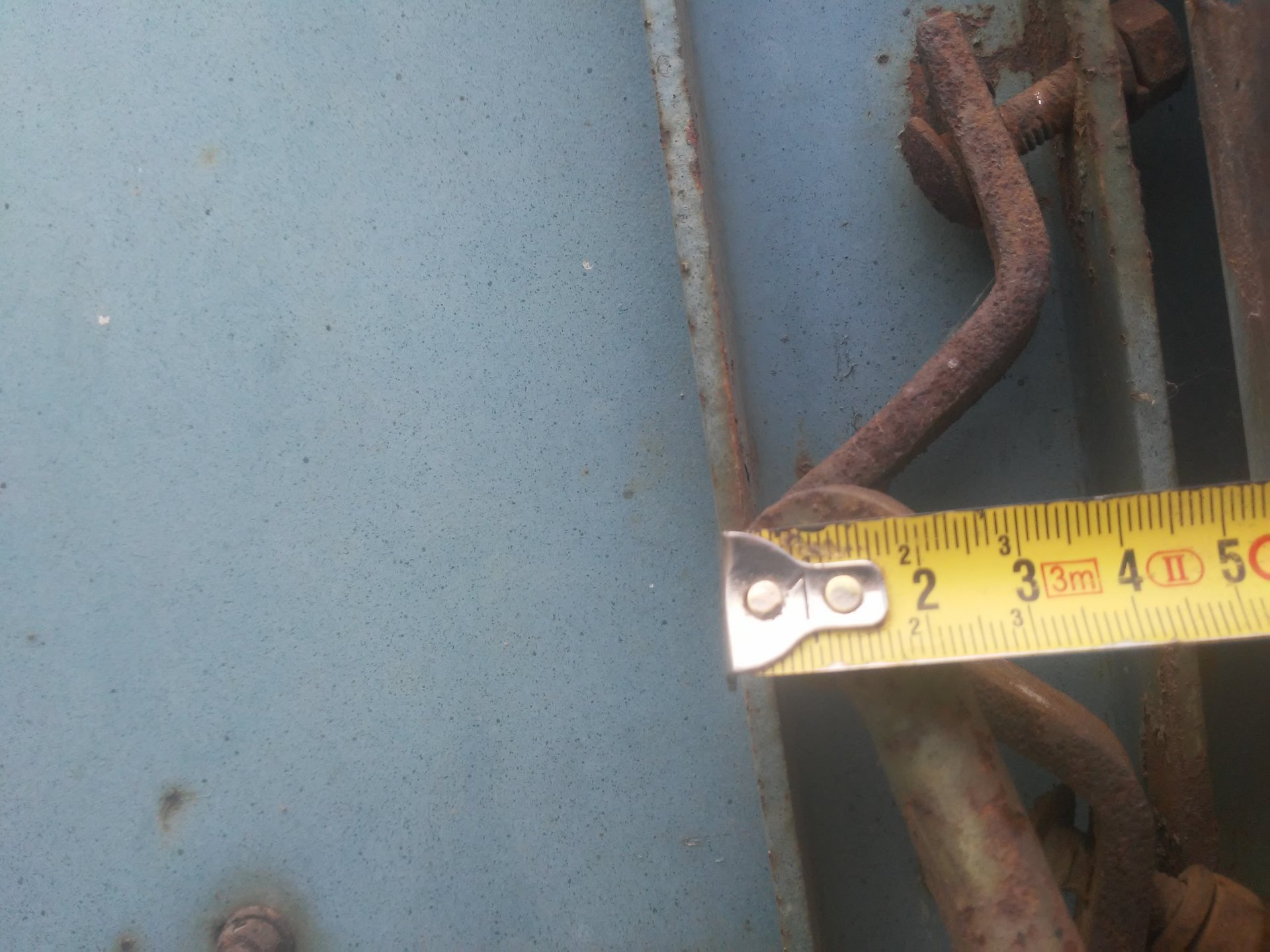

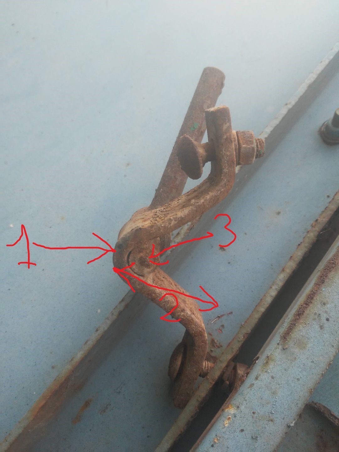

Super, bardzo Ci dziękuję za zdjęcia. Nie wygląda to skomplikowanie. Czy mogę mieć do Ciebie jeszcze jedną prośbę o 3 rzeczy? Czy mógłbyś cyknąć jeszcze jedno zdjęcie tylko od przodu, w miejscu gdzie zaznaczyłem strzałką numer 1 na Twoim zdjęciu? I jeszcze chciałbym Cię poprosić o zmierzenie wysokości od miejsca w którym ten ogranicznik przylega do sztycy do jego wierzchołka (strzałka 2) i średnicę oraz długość tego sworznia (strzałka numer 3). Przepraszam że męczę i z góry dziękuję. Muszę koniecznie to dorobić bo już mam dość czepiania się po tym koszu i odpychania tego wysypu żeby się opuścił.
Aaa i jeszcze może szerokość tej całej blachy :)

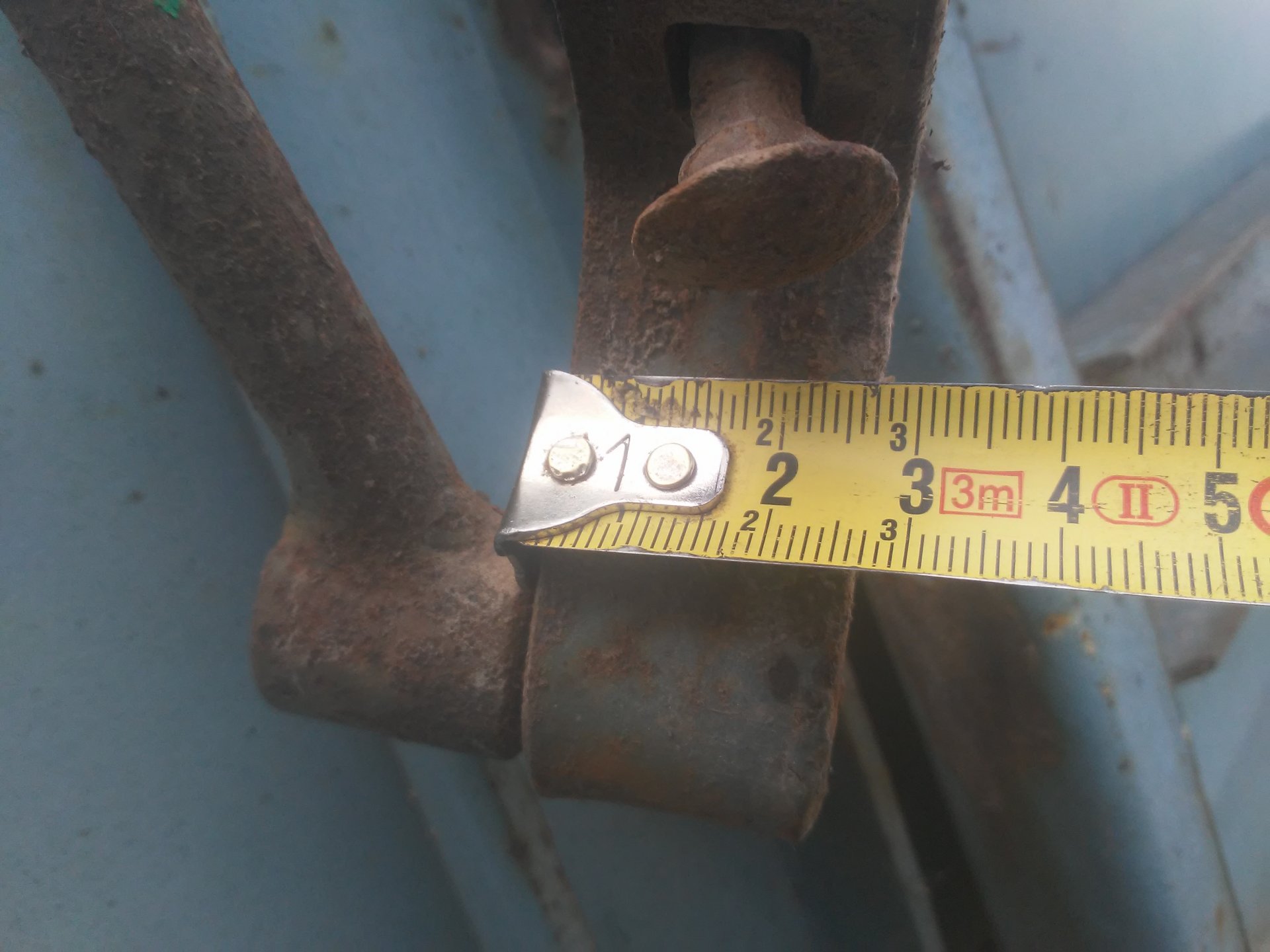

A w zasadzie potrzebuję tylko tej wysokości (strzałka 2) bo z tego co widzę to ten pręt musi być takiej średnicy aby przeszedł przez to zwężenie w tym ograniczniki przykręconym do wysypu. A na to idzie ta cała nakrętka która jak się domyślam wchodzi w ten gruby otwór i blokuje wysyp przed opuszczeniem. Mógłbyś zmierzyć też średnicę tej nakrętki? Chodzi o ten element z tą rączką. Bo zastanawiam się czy ona jest średnicy otworu ogranicznika na wysypie czy może trochę mniejsza.
Supr. Dzięki serdeczne. Zaraz idzie w ruch spawarka i działam :) A średnica tego pręta w środku, tego na który nakręcona jest ta nakrętka z rączką to 12 mm czy 14mm? Jak zrobię to wrzucę zdjęcie :)
Edytowane przez włodek
A mógłbyś zerkną dla pewności? Bo jak 12 to mam ich pełno. Jak 14 to muszę jechać kupić. A jak sobie patrzyłem to 12 ma nawet spory luz bo ze 3mm natomiast jak patrzyłem kawałkiem rurki o średnicy 14mm to 14 z kolej wchodzi niemal że na styk, jest ok 1mm luzu. Piszą wchodzi mam na myśli że przechodzi przez to zwężenie w wysypie. Niestety jak trochę inaczej będę musiał to zrobić niż fabryka bo nie mam narzędzi do takiego wygięcia 5 milimetrowego płaskownika więc po prostu wygnę go w kształt litery U, w środek wspawam śrubę a do dołu przyspawam płaskownik. Jak zrobię, dam zdjęcie :)
teraz nie mogę. za jakieś poł godziny zerknę. myślę że to nie jest wazne jakie fi tej śruby.
śruba 12. zmierzyłem. duzo masz kopania że tak robisz na tip top?
