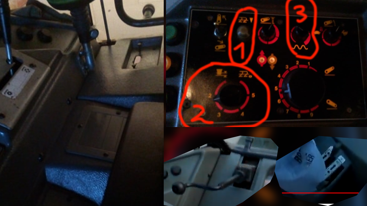

Witam ,mam kilka pytań z panelem EHR w moim MF 3070 i bajerach ,bo nie wiem do czego służą te 3 pokrętła na tym panelu jakby ktoś mógł wytłumaczyć co to i do czego służy był bym wdzięczny.No i drugie pytanie na obrazku po lewej stronie widzimy,że w moim MF nie ma takiej tych dwóch elementów wyciętych,np.inne MF 3070 to mają a mój nie ,wie ktoś o co w tym chodzi?
1 Przełącznik szybkiego opuszczania
3 Regulacja czułości Regulacją czułości wpływa się na regulację bezwładności hydrauliki. System elektroniczny reaguje szybciej i delikatniej niż system hydrauliczny  Aby dopasować różnorodne reakcje obu systemów, to obie reakcje są brane pod uwagę w komputerze przez obszar czułości. Obszar czułości komputera jest środkiem redukującym czułość systemu. Elektryczny bufor w komputerze nie dopuszcza do przekazania drgających impulsów, kiedy komputer przerabia wiele odmian sygnałów siły ciągu. Gdy podczas używania zmienia się szybko jakość podłoża (z luźnego podłoża na kamieniste), staje się widoczne poprzez różne siły ciągu na cięgłach. W tych przypadkach jest możliwe zwiększenie czułości lub reakcji systemu przed kręcenie przełącznikiem 3. Regulacja czułości pracuje tylko w sile uciągu i obszarze intermix, a nie w obszarze pozycyjnym.
2  Funkcje, przełącznik wyboru Tym przełącznikiem mogą być wybrane pozycja, siła ciągu lub różne udziały Intermix. Oznaczenie 1: pozycja Oznaczenie 2-5: siła ciągu stopniowo Oznaczenie 6: tylko siła ciągu
Tam powinno być ustawianie prędkości wom może twoja wersja ma tylko jedną i tyle
Edytowane przez sznajdik
To czyli jak dobrze ustawić 2 i 3 ,czy to zależy od wykonywanej pracy
