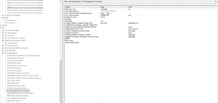

linie pierwsza mam
ale drugiej nie umiem sprawdzic bo mam takie cos
Myślałem, że antenę bazy chcesz spozycjonować. Robiłeś to? Bo do odbiornika z wgranym konfigiem pod bazę musisz wprowadzić dokładną pozycję swojej anteny w UBX->CFG->TMODE3. Gość z supportu najwyraźniej się upewniał, że w ogóle masz w odbiorniku prawidłowy konfig pod bazę.

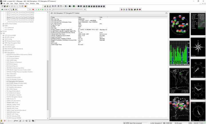

o czyli już jesteśmy bliżej domu. chce tego modułu i anteny używać jako dawca korekty dla płytki która będzie jeździć na ciągniku. na razie z agopengps. jak trzeba ustawić ten tmode3? jakie dane tam muszą być wgrane? czy korekcja z asgsystem wystarczy? to takiego dokładnego ustawienia pozycji?

Do spozycjonowania anteny wystarczy defaultowy konfig, zwyczajnie resetowałem F9P do domyślnych. 1Hz to aż za dużo i można zmniejszyć, odczyt co 2s a nawet 5s wystarczy (UBX->CFG->RATE). Konfig pod bazę i tak ustawi później 1Hz, korekty docelowo idą z taką częstotliwością.
Ja zostawiałem na noc z podpiętymi korektami z Asgeupos, zasadniczo chodzi o określenie statystycznego "środka" w dłuższym czasie. Odczytywana pozycja oczywiście delikatnie pływa, możliwości precyzyjnego odczytu są dwie, w U-Center View->Statistics albo View->Chart, wrzucasz lat/lon na osie X/Y. Statystyki zerujesz (File->Database Empty) po złapaniu fixa RTK aby zgrubne początkowe odczyty ich nie przekłamywały, widać po zerowaniu jak licznik pomiarów startuje. Mnie jakoś bardziej przekonywał wizualny odczyt środka chmury zebranych punktów na Chart ale Average lat/lon/alt też będą ok, oczywiście pod warunkiem, że na Chart nie widać jakiś niespodzianek, np. w nocy zaszwankował net i odbiornik pracował jakiś czas bez korekt...
Wysokości masz dwie, geoidalna oraz n.p.m. (z ang. HAE/MSL), do TMODE3 zdaje się idzie geoidalna, łatwo to później wyłapać bo docelowy odbiornik karmiony złą korektą wysokości będzie też mocno przekłamywał wysokość (u mnie akurat jest ze 30m różnicy, nie da się nie zauważyć)
