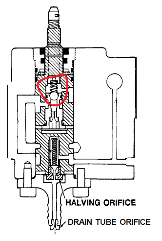

Witam wie może ktoś jaka może być przyczyna braku regulacji szybkości opadania podnośnika w case 5140? Pokrętło działa kręci się normalnie natomiast brak efektu opada zawsze z tą samą prędkością wydaje mi się że jest na najwolniejszym możliwym. Jest też problem z podnoszeniem na wolnych obrotach podnosi trochę za wolno dodam że pompa była sprawdzana i jest wszystko ok są jakieś inne możliwości?
W tym zaworze regulacji jest kryza i taka sprężynka z kulką. Podczas kręcenia tym pokrętłem zmienia się nacisk sprężyny i przepływ przez tą kryzę tym samym prędkość opadania i podnoszenia sprawdź to może sprężynka pękła.
Czyli trzeba całkiem wykręcić ten zawor? Od góry jakoś się tam idzie dostać do tej sprężynki?

Zamieszczam przekrój tego zaworu z zaznaczoną sprężynką być może się uszkodziła. Sądzę, że z boku nie dostaniesz się do tego tylko od spodu.
Ale raczej całkiem muszę go wykręcić? Nawet chyba od góry to trzeba odkręcić z tego co widzę tam nakrętka jakaś jest tak jak wchodzi ten Pręt od pokrętła do regulacji
Czy on się rozkręca w pół na 2 części jak się go wyjmie całkiem?
Trzeba odkręcić ten spływ oleju na 4 imbusy, później poczekać aż wysunie się taki jakby tłoczek i odkręcić ten imbus który będzie widoczny i tam jest kulka i sprężynka.
Ten duży korek na imbus to raczej zwykła zaślepka. W instrukcji jest napisane, że jest to punkt ciśnienia szpuli- chodzi tu o ciśnienie wokół suwaka tego drążka, który jest połączony z dźwignią w kabinie od wysokości. A próbowałeś zamienić cewki miejscami? No i pytanie czy jak przekręcisz ten potencjometr na regulację wysokości to opuszczanie podnośnika dźwignią idzie tak samo wolno jak za pomocą joysticka?
Na dole przy kompensatorze z pompy masz dwie cewki od podnośnika zamień miejscami i sprawdź. Może być też, któraś kryza przytkana w tym zaworze co rozbierałeś jest kryza iż tego co kojarzę w tym plastrze na dole też.
