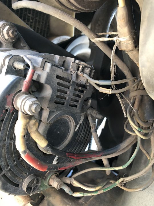

Panowie czy te dwa kabelki na gorze alternatora oznaczone na biało i niebiesko to wyjście do obrotomierza? Jak sprawdzić w nich prąd ? Podłączyłem obrotomierz i nie pokazuje mi obrotów i próbuje znaleść wyjście w alternatorze, ktoś to podłączał ?
Napisz chociaż jaka to renault. Dobra nudzi mi się to znalazłem. Górna wtyczka na 2 przewody: jeden przewód to plus po zapłonie drugi kontrolka, grube to stały plus, stały minus i obrotomierz.
Taki alternator montowany był w espace II oraz renault 19 i jeszcze wielu innych samochodach, produkowany był także w Polsce.
Części i wiadomości szukasz po wpisaniu w google:  Alternator Valeo A13
Edytowane przez hubertb
Nie wiem kto to tak zmajstrował, jak ja kupiłem już tak było stary obrotomierz działał i później przestał działać i trzeba było się wziaść za wymianę. Tylko ciekawe gdzie idą te kable które tam są podłączone pod to wyjście
Mam wątpliwości czy ten alternator jest dobrze połączony, wyjście "W" to zwykle jeden cieniutki kabelek. Dobrze ci radzę oczyść dokładnie alternator i przewody. Renult na przewodach stosuje kod, kolor nie ma kompletnie znaczenia.
