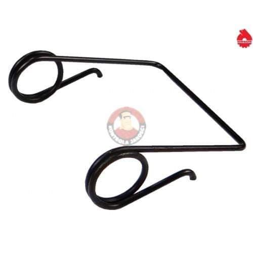

Cześć, czy jest możliwość założenia tej sprężyny przez okienko boczne? Czy można jeździć bez tych sprężyn czy lepiej rozpołowić ciągnik i założyć?92254114_1134624293538585_7804080500250771456_n.jpg?_nc_cat=100&_nc_sid=b96e70&_nc_ohc=cOVdTTTC_QwAX-qULph&_nc_ht=scontent.fwaw5-1.fna&oh=7c9447aa67ca52b21e94b7429134932b&oe=5EB13BEB

Podobno można tak wymienić. Znajomy mechanik mówił, że tak robił, ale osobiście tego nie widziałem. Jakość dzisiejszych sprężyn jest tak kiepska, że ja miałem problem żeby to złożyć na wyjętym sprzęgle.
Da się wymienić, choć jest to nieco uciążliwe, że względu na ciasnotę. Bez tych sprężyn lepiej nie jeździć. bo one mają utrzymywać dźwigienki wyłączające na swoim miejscu, a tak, to można sobie narobić bałaganu.
