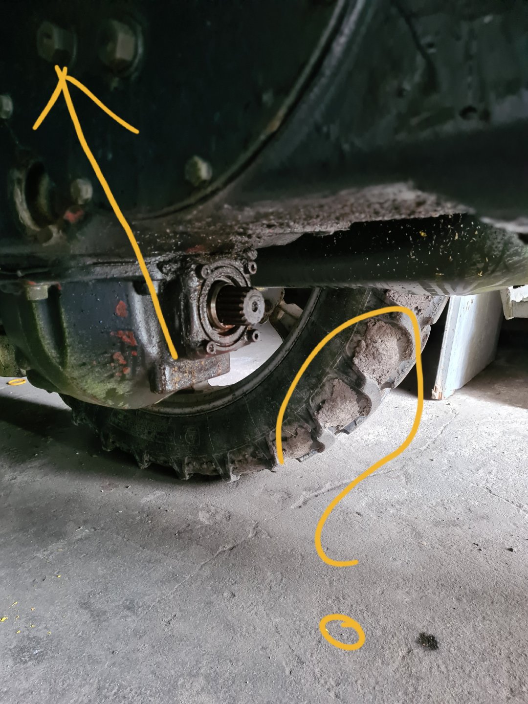

Witam mam pytanie, spuściłem olej ze skrzyni dwoma korkami ok. 44 litrów i teraz nw czy jak zaleje tam gdzie jest miernik (bagnet) cały olej to czy się wyrówna stan w skrzyni i tylnym moście?
Gdzie jest wlew i bagnet?
