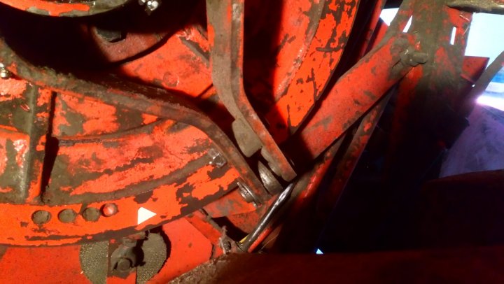

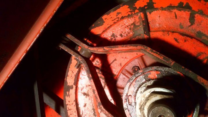

Witam. Kupilem kombajn przed tamtymi zniwami i mam problem z obrotami bębna. Rozebrałem napęd i odrzutnik i okalzolo się że na odrzutniku śruby trzymajcie talerze były zamontowane łebkami na zewnątrz i talerze nie mogły się zejść tak żeby pas był chociaż na równo z talerxami tylko był z 2 centy w środku i max obroty miałem 850. Jakoś przemęczyłem się i jakoś wykosilem wszytko. Teraz rozebrałem wszytko zmieniłem główne łożyska piasty bo miały spory luz i łożyska te wąskie duże w piastach,, założone dobrze bo mechanik mi je osobiście zakłada,, złożyłem wszytko i dalej mam 850 obrotów 😥😒 mogłem założyć odwrotnie te blachy czy jako to się nazywa co są od zmieniania obortow a reszta jest chyba dobrze. Talerze nie mają wyczuwalny progów a pas założyłem nowy. Pomoże mi ktoś? Później wyślę zdj tych blach. Przepraszam za pisownie.
obroty najlepiej zmierzyć urządzeniem laserowym do pomiaru prędkości obrotowej i do wskazania dostosować zegar w kombajnie bo lubią one wskazywać źle przynajmniej u mnie tak było .
8 godzin temu, swieca24 napisał:
Pas na odrzutniku jest zaniżony w koło czy chodzi po wierzchu koła bo to istotna informacja, co do wskazań obrotomierza może przekłamywać obroty.
Pas jest zanizony ze 2 centy nawet. Wiem że pas powinien na max obrotach powinien być nad kołem delikatnie m
Dla mnie wskaźnik obrotów jest tylko dla kontroli czy mlocarnia się nie zapchała a obroty ustawam pod materiał a te 8500 akurat u mnie były trochę za małe
Jest z całą pewnością , jak kiedyś źle złożyłem to też miałem za małe obroty i przekładałem.Jak nikt  ci nie podejrzy to ja sprawdzę , ale dopiero za dwa dni bo teraz kończymy siewy.
2 godziny temu, PaweMikoajKowalczyk napisał:
Jest różnia tylko jak ma być...
Ja mam na odwrót.
Wydaje mi się że dół mam dobrze tylko ta góra... Jak kupislmy to było te 8500 obortow i chciałbym zrobić żeby bo chociaż te 1000 ale nwm jak poprzedni właściciel to złożyć bo ja założyłem te blachy czy tam obejmy czy jak to się nazywa tak samo jak On
1 minutę temu, Sean napisał:
Ja mam na odwrót.
Gdzie ma być ta większa przerwa pomiędzy otworami a gdzie wieksza i w którą stronę 😥
Słuchaj, jeszcze rano Ci sprawdzę dokładnie, bo było ciemno już i tak pobieżnie spojrzałem, wydawało mi się na odwrót, ale po co mam wprowadzać  kogoś w błąd.
Spokojnie. Ja jadę do pracy więcej i tak dopiero koło soboty może znów się za to wezmę... Jeszcze zaryzykuje kupić nowe te ramiona to może delikatnie będzie mniejszy luz a jak nie to pozostanie kupić nowe talerze 😐🙄
Jednak jeszcze dobrze widzę po ciemku  :P   orczyk mam odwrotnie, większa przerwa jest na dole, mniejsza u góry, nigdy się w to nie zagłębiałem, ale tu może być cała przyczyna.
Zobaczmy. Jak nie to kupię pierwsze te ramiona nowe i spróbuję a jak nie to i komplet talerzy...
