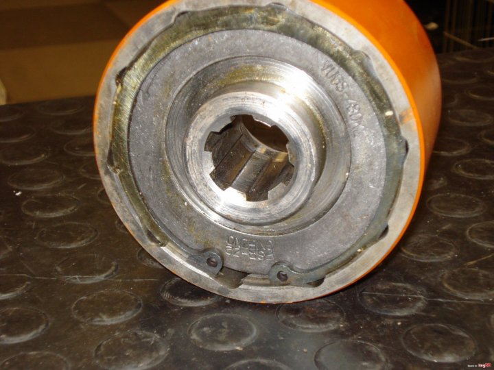

sorry że dopiero teraz. sprzęgło po rozebraniu okazało się że kilka kapturków tych na sprężynkach jest rozsypane a kilka popękane. Dodatkowo okazało się że jest mniejsze niż powinno być. zakupiłem nowe takie jak w katalogu i po problemie. Koszt 270 zł. Ze względu na duże zęby aparatu, jakk zostanie nałożone na adapter dużo obornika to też przy ruszaniu ptrafi zazgrzytać, ale sporadycznie.Pozdrawiam

A te 480 to Nm czy średnica jest ?
To się psuje ?? Bo mam od nowości i parę razy zatrzeszczało ale wolę nie przeładowywać bo potem więcej roboty z uruchomieniem jak to warte , rozrzutnik trochę przerobił bo nową podłogę ma , łańcuchy taśmy i wałki adaptera , reszta oryginał 😂 rama , burty i koła
Dzięki @sebe1033
Spytam, chociaż po przejrzeniu oferty wątpię, że będzie miał takie sprzęgło.
Chyba na zaspawaniu się skończy ta historia.
Nigdzie nie znalazłem dokładnego opisu tego badziewia, ale wychodzi na to że to 480 to właśnie moment.
Kupiłem ten rozrzutnik używany i chyba był notorycznie przeładowywany, przez co sprzęgło często się załączało.
Budowa tego sprzęgła jest taka, ze w środku są krzywki (grzybki takie https://roltruck.pl/zestaw-krzywek-8-szt-p-4345.html) wypychane przez sprężynki. Te krzywki zapierają o rowki w obudowie. Jak opór jest zbyt duży (za dużo obornika, albo coś się gdzieś zatnie) to sprężynki się poddają i sprzęgło przepuszcza. Problem chyba w tym, że jak zbyt często to się dzieje, to te krzywki nie wytrzymują tłuczenia o obudowę i się rozsypują w drobny mak.
Widzę, że na necie są zestawy naprawcze do sprzęgieł tego typu (chociażby to https://roltruck.pl/zestaw-krzywek-8-szt-p-4345.html), ale mi potrzeba chyba ze 30 sztuk. Poza tym nie mam pewności, czy te nowe krzywki i sprężynki mają te same wymiary, wytrzymałość itd. Lepiej by było kupić nowe sprzęgło niż eksperymentować.
Jak tam ? Ten ze sklepu wszystkiego nie wystawia , bo do wałka w innej maszynie brałem to miał albo sprowadził .
W rozrzutniku nie rozbierałem ale w przewracałce kiedyś tam , tylko nie pamietam czy krzywki były czy może kulki . Najprędzej wytarły sie wyżłobienia/rowki i nie ma zaparcia, albo te krzywki razem ,
Mi tam parę razy sie zdarzyło że zaskrzeczało ale to dawno już bo uj nie robota . Jak przepuści już sprzęgło to trzeba łańcuch zwalać i taśmę cofać
