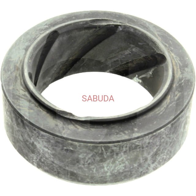

Cześć. Ktoś wie którą stroną mam nabić górną tulejke sworznia w moście carraro w zetorze 7341 ? Tulejka z jednej strony ma wypukły pierścień a z drugiej strony jest gładka i nie wiem czy tulejka ma być wbita w most pierścieniem do dołu czy do góry ?

Ja w tamtym tyg.montowalem  to tulejka byla z jednej i z drugiej strony taka sama wiec to moze zalezy od producenta.na to i tak idzie jedna jeszcze podkładka talezowa wiec jakbys nie włozyl to i tak bedzie dobrze
Nabiłem ją tym jakby pierścieniem do góry. Stara tulejka składała się z dwóch części, tulejka była gładka z dwóch stron a na nią szła podkładka z tym jakby pierścieniem i na to jeszcze jedna podkładka talerzowa. Teraz mam samą tulejkę z podkładką talerzową.
I powinno byc dobrze.
