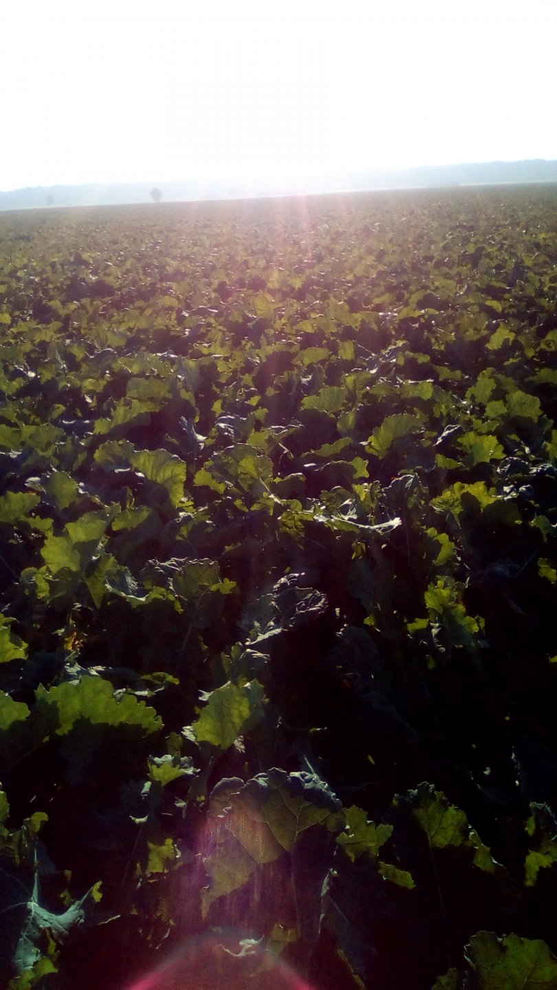

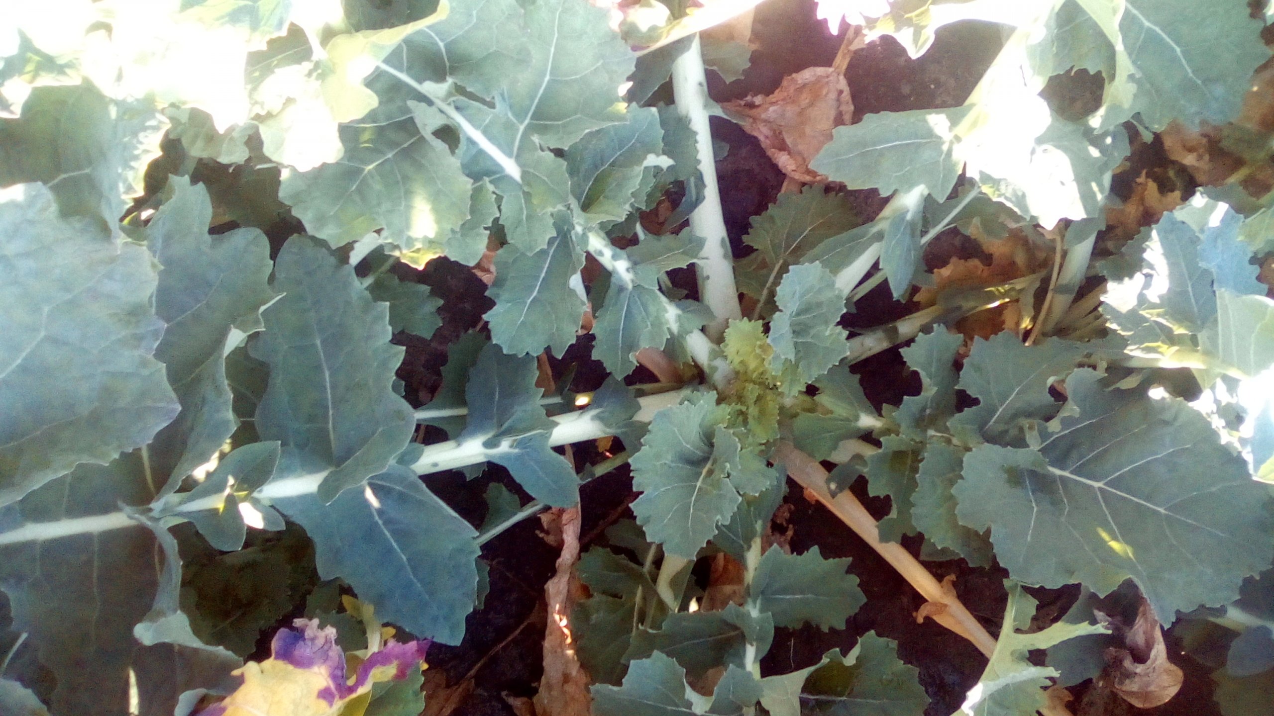

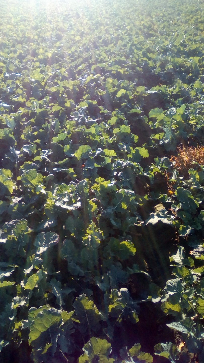

Moje Kws Ricardo spać chyba nie planuje po odżywkach co go przypaliło kilka liści zgubił a teraz zrobił się najciemniej zielony w okolicy raz skracany a stożek nisko. W dwóch strzałach dostał prawie 300g boru + najważniejsze pozostałe mikro. Wyrwałem kilka roślin to korzeń fajnie się regeneruje po żerowaniu śmietki ale ślady żerowania są widoczne larw już nie znalazłem za to codziennie prawie 20 saren leży w nim wypoczywa i żre... (słabe zdjęcia pod słońce)
