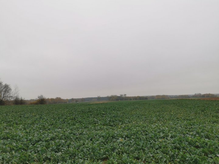

i tak powinien wyglądać według Cb znawcy tematu  dobrze przygotowany rzepak do zimowania ?
Wg mnie osoby która zbiera  srednio 3-3,5 tony ,a  mam ochotę na znacznie więcej ten rzepak będzie miał potencjał.  Mały rzepak jesienią z 6-8 liśćmi  jest rzepakiem z małym potencjałem
1 godzinę temu, matek89121 napisał:
dla mnie niepotrzebna strata składników  na wytworzenie takiej kapuchy , koszt  regulacji na pewno mniejszy niż to co ten rzepak zjadł  aby wytworzyć taką kapuchę
Może dlatego nie umiecie wykorzystać swoich gleb. Ja patrząc u siebie jak było to jak była na jesieni kapucha to latem większy plon, nawet jak liście zgnija

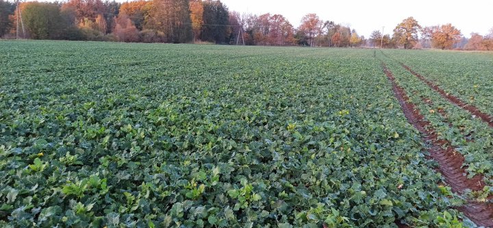

Kuga. Gdyby nie to że trochę dokucza śmietka nie byłoby źle. 30 kg N na słomę i 200 kg polifoski 8 przedsiewnie i jeszcze w miarę zielony.
ale objawy niedoboru sa
Ta kapucha w tym roku dobrze sypała ,zobaczymy co będzie w 2021
Że u mnie? Raczej nadmiar opadów. Chyba że to przez wapno. Kizeryt 125kg 200l rsm 32 i 350kg poli6. Siew 4 września. Wapno węglanowe 5t na ha na ściernisko ok 15.08 i podorywka. Później głębosz i orka. Chyba że chodzi o śmietkę która występuje miejscami.

Tak wogole mam 3ha zrobione na raz wszystko chwasty  regulacją 0.7ccc 0. 5 Caramba mikro na 8 liść możne to zajeżdżam a tam ładnie obsadzony środek, fakt że obsada mniejsza bo potopiło nasiona trochę mimo że siane za plugiem ale totalnie sucho.

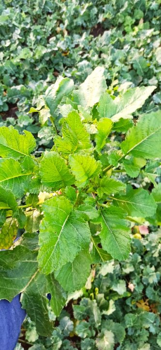

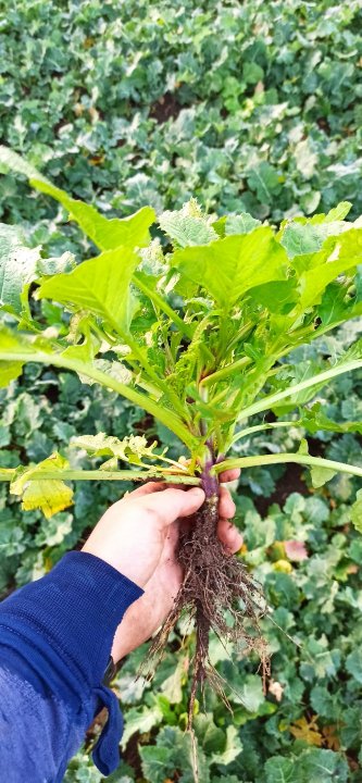

jak wyjąć taki korzeń? u mnie wszystko się urywa na długości szpadla, a z ciekawości chciałbym zobaczyć ile ma
