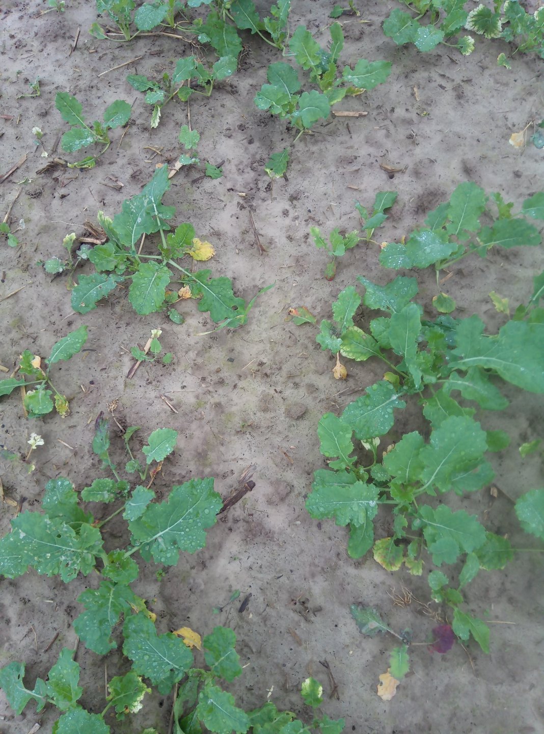

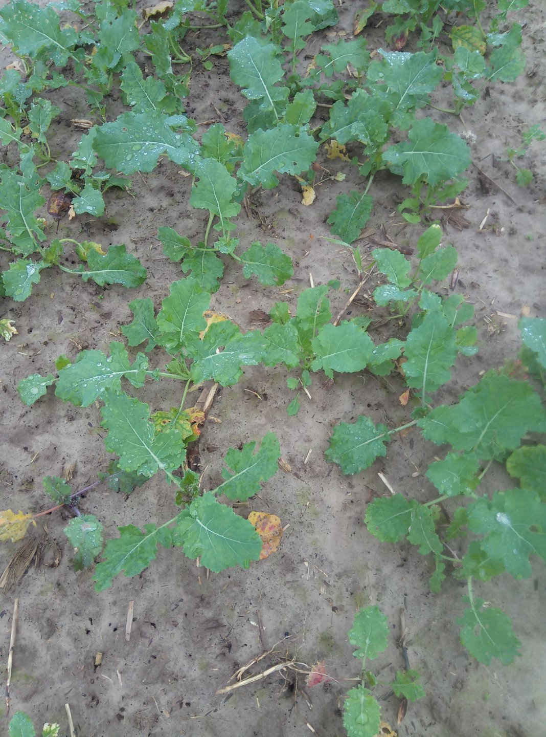

Pierwszy rok sieje rzepak i napotkałem problemy, trudne wschody wywołane mocnymi odpadami do tego opóźniony siew, raz już poszły mikro jest sens zastosować jeszcze toprex czy zostawić na zimę tak jak jest ewentualnie poprawić mikro?
krychu napisał:
Nie robiłeś żadnego zabiegu fungicydem?
Nie było warunków, i rośliny były za małe
Jasio88 napisał:
krychu napisał: Nie robiłeś żadnego zabiegu fungicydem? Nie było warunków, i rośliny były za małe, w sensie nie równe
Zabieg fungicydowy na jesieni jest najważniejszy. Jeśli wejdzie teraz czerń krzyżowa bądź sucha sgnilizna to już nie jesteś w stanie poradzić sobie z nimi wiosną. Efekty tego będzie widać w żniwa. Na późny zabieg fungicydowy polecam Caramba 60 sl.
3 godziny temu, gonzo2019 napisał:
A może Rsm? Sam bym coś dorzucił bo nie dawałem nic prędzej, a na saletrę za późno i się zastanawiam czy Rsm może by mu podać..
A może mocznik w oprysku tylko ile go dać na ha 30kg. wystarczy?
rsm teraz ? przecież on ma formę amidową  też a ona zacznie działać przy tych temp na początku listopada jak nie później. W listopadzie rzepak ma nie rosnąć już zbytnio i powinien szykować się spać
