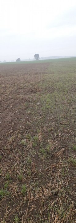

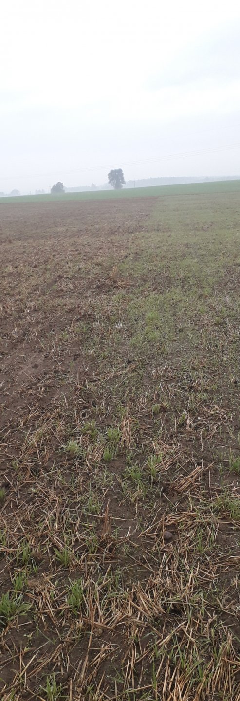

Lubelskie pada. Nawet dobrze rozmiekczy ziemie. Rzepak bedzie lepiej wschodzil bo tak niesmiało i nierowno wychodzi po ostatnich moze nie zlewach bo woda nie płyneła strumieniami ale mocnych deszczach. Jutro mija 2 tygodnie. Jakies rzadki zaczynaja sie odznaczac.

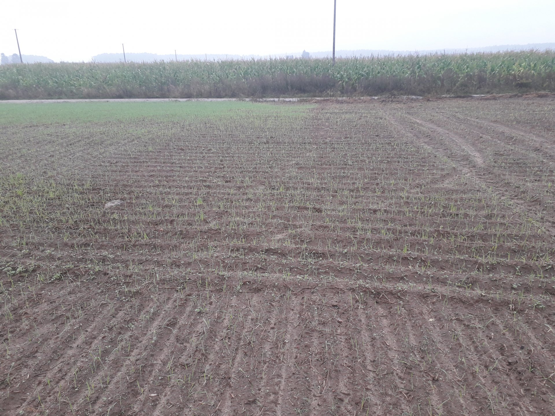

Popadało rzepak jutro tydzień mija zaczyna wschodzić nieśmiało tylko samosiewy pszenicy rosną jak szalone? Kiedy można na jednoliścienne wjechać?
jak samosiewy maja 3 liscie
