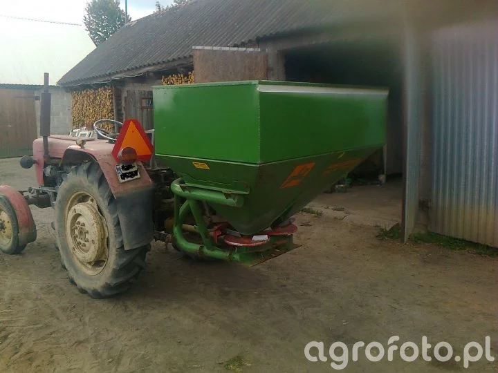

Witam. Chciałbym wymienić rozwiewacz do nawozu. Obecnie posiadam rozsiewacz Strumyk z 2011 r. I rozsiewanie nim nawozów jest denerwojace przez nie równy wysiew i dla tego zwracam się z prośbą o  radę jakiego rozsiewacza szukać zastanawiam się nad amazone ZAF -402 , a ZAF-603. Dodam że rozsiewacza ma pracować z C-330. Na polach średnio górzystych w 10 hektarowym gospodarstwie. Za wszelkie rady i opinie serdecznie dziękuję.
Tak w 30 to chyba 50 kg :-). 603 jest za duży do tego siłacza w postaci ciapka. Choć nie musisz cały sypać ale 402 ma ten plus że jest niższa przegroda w środku.
Ja sypałem do (strumyka 600) 500 saletry z mocznikiem był już problem Ogólnie rozsiewacz trochę słaby mieszadła porażka i w prawej dziurze zawsze zostaje
Ja mam zaf 604 i c330 ładowałem w niego big bag saletry i jazda tylko to raczej na drugą dawkę szło w pierwszej worek na raty a c 330 obciążniki w kłach plus 3 dodatkowe na przodzie i całkiem przyzwoicie to szło jak sucho było. Nadal mam ten rozsiewacz skrzynia powiększona do 1t mocznika i mf 3060 go ciąga fajny rozsiewacz z jedną wadą że wysyp na talerze ma z boku nie z dołu mi się to nie specjalnie podoba ale jest co jest przynajmniej na razieimage.png.184d39b4ea4702b9b4e31877506782f6.png
