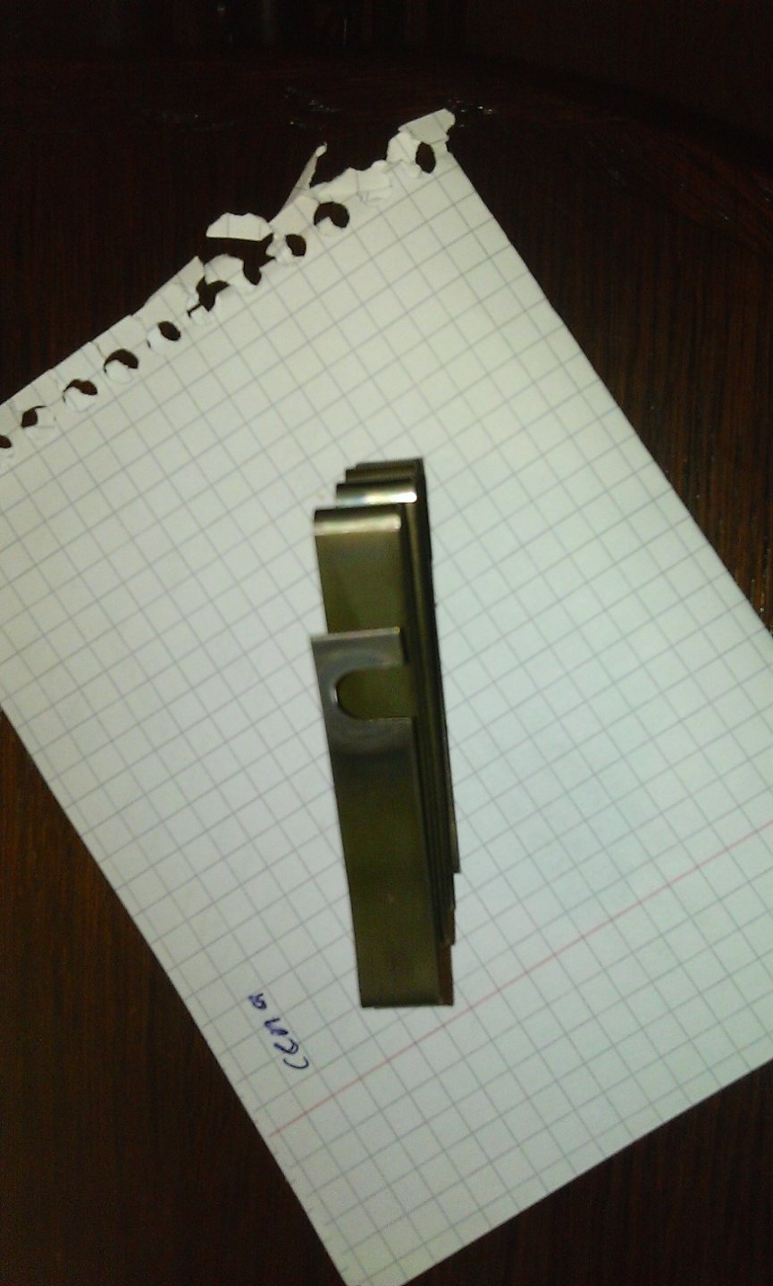

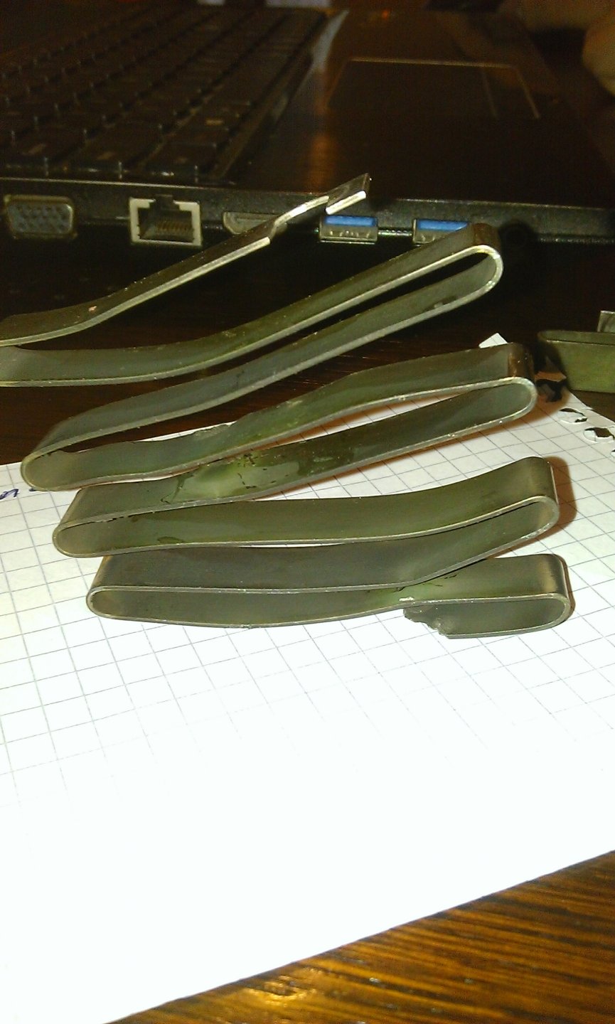

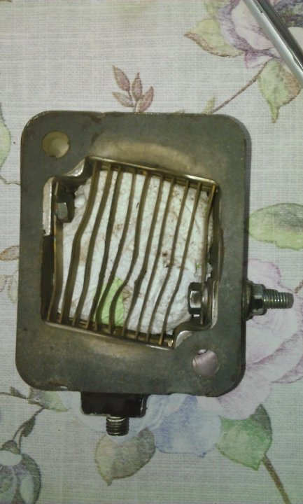

Witam mam problem z grzałka (jeśli tak to się  zwie). Grzałka znajduje się na wlocie powietrza z kolektora ssącego do silnika. W grzałce znajdują się takie jakby 2 spirale wykonane z cienkiej blachy (płaskownik) i jedna z nich jest przepalona. Czy wie ktoś co to dokładnie jest i czy można to gdzieś w Polsce naprawić lub zregenerować, ponieważ nowe to coś jest cholernie drogie?
Nie wygląda to skomplikowanie(to jest chyba spirala grzewcza) , kupić taki płaskowniczek (z takiego samego materiału ) i powyginać na wzór oryginału i gotowe
Popytaj w sklepach podobne rozwiązanie jest w którymś z nowszych belarusach. Może akurat trafisz coś co będzie pasować i nie zapłacisz milionów. Wydaje mi się zeby znalesc drut/plaskownik oporowy może być ciężko.
Znalazłem producenta takich taśm oporowych bo chyba tak fachowo się to zwie  i mam zamiar po weekendzie się z nimi skontaktować. Dzięki wszystkich za odpowiedzi. Podaje stronę producenta takich taśm może komuś się przyda.
https://www.conductance.pl
