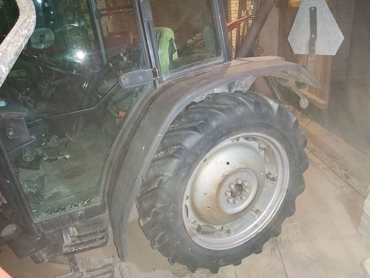

Czy ktoś z użytkowników adoptował wąskie koła na tył do Same Roller 70w?
Na forum pod jednym zdjęciem ciągnika Agroplus 67(to raczej to samo co same, oczywiscie napisalem do niego wiadomość jednakże był aktywny jakieś dwa lata temu) użytkownik napisał ,że założył do owego agroplusa felgi z oponami od massey ferguson 235 (na internecie znalazłem mf jest taki sam jak ursus 2812) o rozmiarze 12,4/28 .
Ma ktoś z tym jakieś doświadczenie i mógłby doradzić w tym temacie ?
A może ktoś dysponuje mf 235 lub ursusem 2812 i mógłby zmierzyć dla mnie otwór centrujący piasty w feldze i rozstaw szpilek mocujących do piasty po przekątnej?
Pozdrawiam
więc niech będzie: zakładał :)
Mam lampo 50 kupione na kołach 12,4-32. Po pewnym czasie kupiłem nowe 9,5-36 do c360, ale bez tarczy. W nich poobcinałem klocki, do których jest przykręcona tarcza i dopasowałem je do tarczy od kół fabrycznych 12,4-32. Różnica kilku cm, klocki trzeba było skrócić i przyspawać ponownie.
