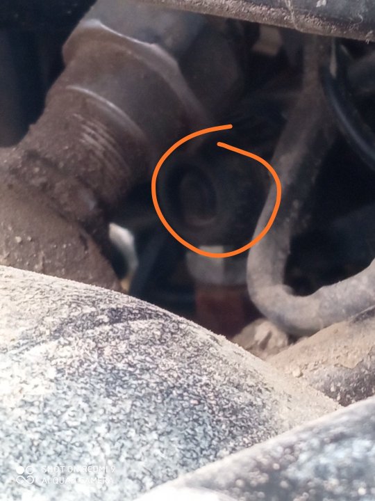

Ja bym zaczął od sprawdzenia wszystkich bezpieczników, rozebrania osłony i sprawdzenia kabli i wtyczek. Mi dwa razy podnośnik się zaciął i wystarczyło własnie guziczek pod kabiną wcisnąć
W którym miejscu jest ten guziczek
