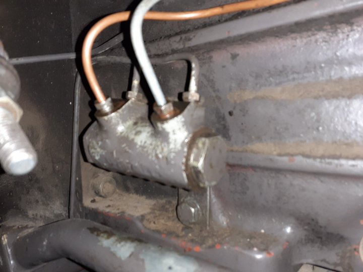

Witam mam problem z hamulcami nie hamują za pierwszym razem w Renault 75.14  z 1984 roku. Pompki wszystkie wymienione cylinderki też oraz przewody ,dopiero za 2,3 razem bierze koło a oba złączone pedały hamują naraz.Co jest nie tak co źle robię może w środku tarcze są do wymiany.
31 minut temu, John23 napisał:
Ale napisałeś że jak są złączone to hamuje za pierwszym razem tak?
No tak tylko jak rozłączysz je i chcesz hamować na prawe lub lewe to nie łapie za pierwszym razem
No to jakieś dziwne. Skoro piszesz że cylinderki i pompki oraz przewody pozmieniałeś to sam nie wiem a wycieków żadnych nie ma?, a jak hamujesz na prawą lub lewą stronę to pedał idzie z oporem czy za pierwszym razem leciutko?
8 godzin temu, jacek3773 napisał:
Wyrównywacz do wymiany ,jeśli takowy posiada
A nie wiem czy posiada
Wycieków żadnych nie ma bo było sprawdzane wszystko a pedał z lewej strony idźe trochę z oporem a prawy lżej dopiero przy końcu jak pedał wciśniesz hamuje ale za 2 3 razem dopiero
To spróbuj jeszcze raz dobrze odpowietrzyć. Mam nadzieje że robisz to z kimś bo samemu to ciężko.  A jak to nie pomoże to tak jak jacek3773 napisał o tym wyrównywaczu to sprawdź jeśli go posiadasz bo nie wiem czy w tym modelu jest.
Jest jakiś zbiorniczek wyrównawczy który idzie od pompki hamulcowej  właśnie do niego a później do cylinderków hamulcowych tylko to nie jest zbiorniczek tylko jakby jakaś pompka
20 godzin temu, jacek3773 napisał:
No to jest wyrównywacz, gumki padły i koniec albo się przycina ,raczej trzeba nowy , jak drogi to może z zetorka dopasować o ile gwinty będą pasować
A jak potocznie się to nazywa żeby tego szukać
6 godzin temu, Konstanty napisał:
Pompki są 2 ??  Nowe i takie jak trzeba ?? Miedzy pompkami masz rurkę ??
może tu coś znajdziesz
Jaką rurkę między pompkami.I co zaczeły działać hamulce po renowacji.Płyn wlewasz dot5 a ja wlewałem PŁYN HYDRAULICZNY TOTAL LHM PLUS może źle że ten wlałem.
Dzień dobry. Mam problem z hamulcami Renault 7514RS. Blokują się i grzeje. Wymienione obydwie pampki, gumki, drugi raz na tłoczkach i dalej to samo. Taśma od ręcznego hamulca jest po puszczona. Zastanawiam się jeszcze nad tym wyrównywaczem ciśnienia czy on może się zacina?
Udało się rozwiązać problem? U mnie dość podobnie jest pompka nowa, płyn nie ucieka stan jest odpowietrzanie nie wiadomo ile razy a prawy pedał jak postoi to leci w podłogę. Brakuje mi pomysłów może to ten wyrównywacz?
Problem był w wężykach
