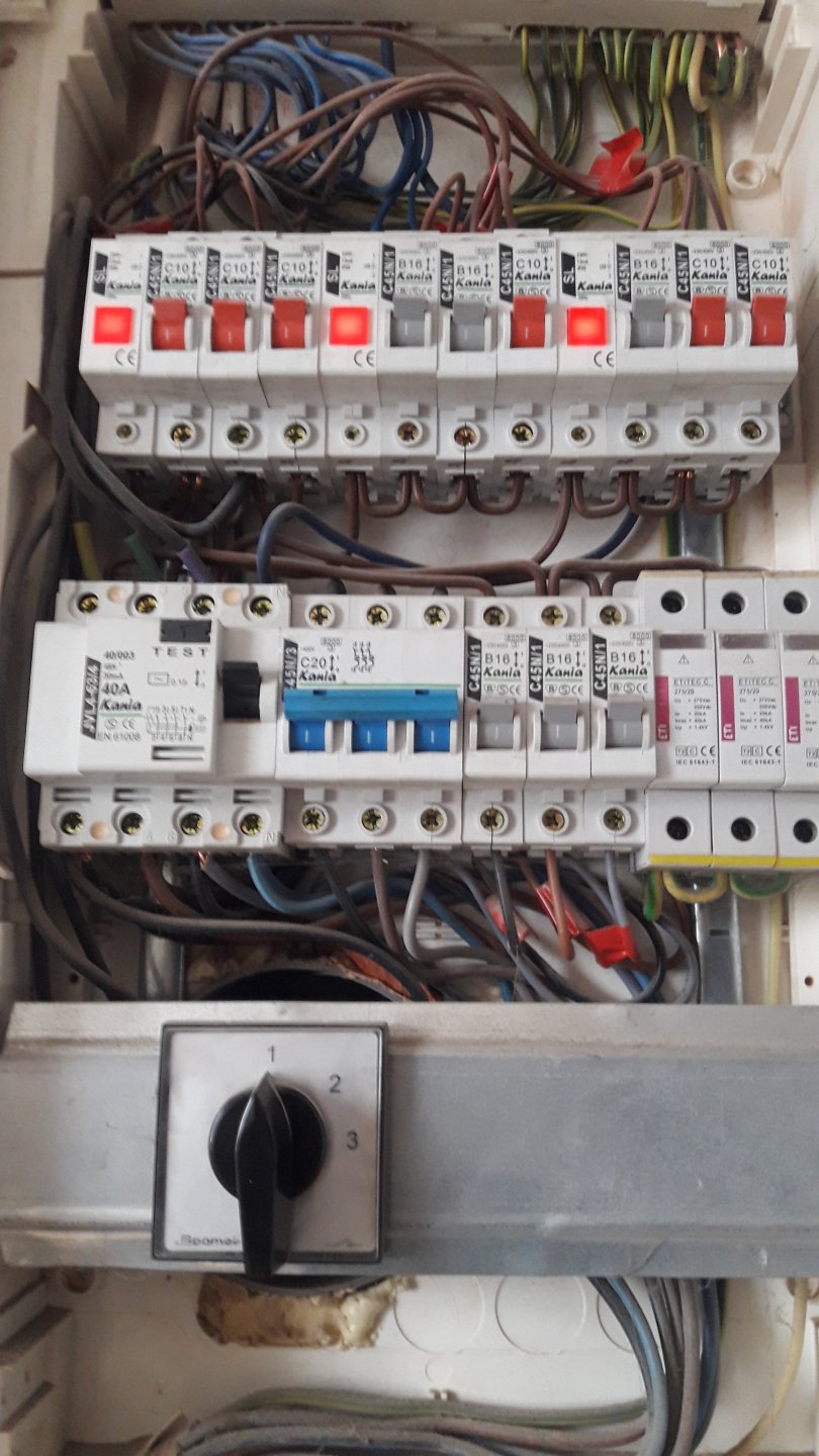

Mieszkanie widzę większość c10, część b16, siła na gospodarstwo c20, ostatnie zabezpieczenie pod licznikiem  c25.
C25 to bezpiecznik ograniczający moc, ja wolał bym topikowy ale może być i taki. C20 na gospodarstwo też poprawnie. RCD40A może być. C10 zadziała tylko w chwili zwarcia.
Dobra, nie dowiedziałem się to poszukałem.
Dowiedziałem się że zabezpieczenie typu B zareaguje szybciej od C i przy byle większym obciążeniu będzie wywalać. Stosuje się najczęściej przy oświetleniu mieszkaniowym i gniazdkach elektrycznych. C do urządzeń z większym prądem rozruchowym.
Tylko czy to aż taki błąd?
Popatrz C to 10x10 = 50-100A prądu w czasie 0,1S B to 30-50A w  nieco krótszym czasie. Czasem elektryk ratuję się charakterystyką C jak obwód który położył ma dużą impedancję(np. mały przekrój i duża długość).
Teraz popatrz na moc: 10Ax230V= 2300W wiesz jaka musiała by być to lampa:D
Teraz jeszcze w chwili zwarcia nie masz selektywności i wywali C10+różnicówkę+ główne.
Jest jeszcze jedna dodatkowa stara tablica siłowa z zabezpieczeniem topikowym chyba 20A. Tak więc nie zdarza się wywalanie pod licznikiem bo wcześniej przepala bezpiecznik lub wywala c20 w skrzynce.

To już ustaliliśmy. Mnie się rozchodzi o to czy jak wybije różnicówkę to można światło zaświecić. Powód jej wyskakiwania może być luźny styk lub np. "zerowanie" w gniazdach w twoim warsztacie.
no jak wybija różnicówkę to znaczy że prąd gdzieś sp***rza lub walnięta już jest różnicówka, najprościej jest wziąść elektryka żeby każdy obwód obadał i zapłacić 200 zł za podsatwowe poiary bo rozbierać każde gniazdko, puszkę i łączenia z dużym prawdopodobieństwem uszkodzenia/spowodowania szkody jest wysokie
zależy od czułości w mieszkaniach powinno być 50mA a przy urządzeniach np w warsztacie 150mA ale generalnie nie powinno,
Edytowane przez igor10246
No nie, ja bym dołożył 30mA zostawił bym na kuchnie i łazienkę, 50mA na obwody mieszkalne, 100mA do warsztatu gdzie powiesił bym dodatkową rozdzielnie.

Błędem jest stosowanie jednej różnicówki na całe mieszkanie właśnie jak wywali to brak prądu w całym mieszkaniu. Jak już wcześniej było pisane najlepiej oddzielne różnicówki na obwody jedna na kuchnię kolejna na łazienkę i kolejna na resztę obwodów mieszkania.
Co do samego odbiornika też może być wadliwy jak podłączysz minuta czy dwie i wywali miałem tak z pompą w studni do brudnej wody że wywalało gdzieś była jakaś nieszczelność zachodziła woda i wywalało. Mało tego jak masz różnicówkę i na jakimś silniku elektrycznym jak ktoś nie sprawdził i na obudowie masz podpięte N zamiast PE oczywiście po podziale PEN, za różnicówkę N nie może nigdzie stykać się z PE(wcześniej PEN był na obudowie zerowanie) to silnik metalową obudową zetknie się z ziemią i wywali. Sąsiad tak miał po modernizacji nikt nie sprawdził i ciągle mu wywalalo jak silnik był koło krajzegi i stał na metalowym stelarzu na ziemi. Sprawdzenie podłączenia i podpięciu tak jak powinno być czyli metalowej osłony do PE problem przestał występować bo do praci silnika 3F nie jest potrzebne N tylko L1, L2, L3 i ochronny PE
Edytowane przez Roki212
Tak, odbiornik może być uszkodzony.
Różnicówka w 2007 kosztowała nie mały pieniądz stąd oszczędność i tylko jedna u ciebie i brak FR. Dziś nikt by tak nie zrobił. Po pierwsze elektrycy zarzucili by brak oświetlenia przy zwarciu gniazd zasilających.
Nie wiem czy o to chodzi?
Jeśli nie to do głównej puszki mi się nie chce iść i rozkręcać😉
Ten przełącznik na dole służy do ?
Nie o to chodzi ale trudno. Ja bym na sam początek sprawdził gniazda w garażu i dokręcił śruby mocujące przewody. Podkręcanie dwóch przewodów pod jeden zacisk dziś też już by nie przeszło.
