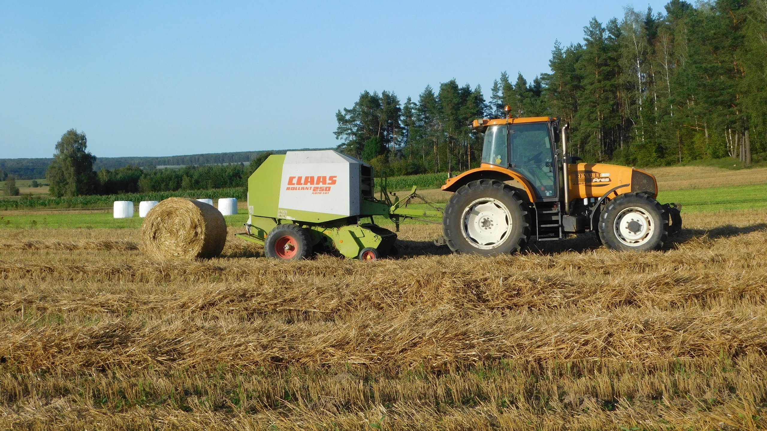

Jak ktoś ma 400ha zboża i potrzebuje dla bydła z 2000 bel to faktycznie może i w sumie z miesiąc się szarpie z tymi żniwami... ale już nie popadajmy ze skrajności w skrajność, nigdy nikt z handlarzy nie zrobi Tobie jakościowo dobrych bel, zresztą jak handlarze kupują na tony to kręcą słomę nocą z rosą... a wtedy powodzenia z rozwijaniem i ścieleniem taką słomą... a jak handlarze kupują na sztuki to dostaniesz flakowate bele tyle w temacie.... Jeszcze nigdy w życiu nie zdarzyło się, żeby obca osoba zrobiła lepiej jak Ty sam dla siebie.
I nie trzeba mieć prasy z najwyższej półki, żeby zrobić jakościowo dobre bele, zresztą gdy ogarniam sobie słomę to mając prasę walcową i tak mimo wszystko prasuje tylko w dzień i nikt mi nie wmówi, że lepiej zimą zamówić z dostawą pod dom, no ale jak ktoś mega leń do roboty no to faktycznie lepiej latem swoją słomę pociąć, a kupować zimą bo przynajmniej nie musi pracować latem w 30 stopniowym upale mając klimę w traktorze 🤣
Po ludziach jeździłem usługowo nawet nocą do samego rana belowałem, bo panie wtedy bela więcej waży to lepszy pieniądz będzie... ale co z tego jak później problem w oborze...
Tak wygląda bela po walcowym claasie prasowana w samo południe i chyba nie najgorzej wygląda

długie żyto? może koszone pod wieczór. sieczkę nie ujdziesz albo po kombajnie z rotorem inaczej niż rano/wieczorem
@Mateusz1q Hydbryda ale nie skrócona to dość długa słoma była koszone w ciągu dnia bizonem więc sieczki ze słomy nie było. Nigdy nie prasowałem po rotorze to nie wypowiem się na ten temat. Ale wiem że walcówka z rotorem potrzebuje żeby słoma cały czas szła pełnym gardłem, w owsiance u znajomego latałem do 15km/ha bo inaczej sieczka na rotorze i w komorze robiła się...
System MPS na sprężynach naciągnięty na maksa tak jak na zielonkę... choć mówią żeby na słomę MPS luźno był, a że jest naciągnięty to i zbija praktycznie od samego środka
A belowane tym zestawem

Tu to widać gwiazdę w środku , ale nie na tamtym zdjęciu zwijana od początku .
Robert możesz wierzyć lub nie, ale wszystkie bele są spod jednej prasy, w jednych widać gwiazdę a w innych nie, a różnica polega na tym że jak pokos był mniejszy to nadganiałem prędkością wtedy troszkę inaczej zwijanie wygląda, a jak pokos grubszy to wolniej, a jak wiemy czym więcej bela obrotów w komorze zrobi tym jest bardziej zbita
A ile waży taka bela 🤔
