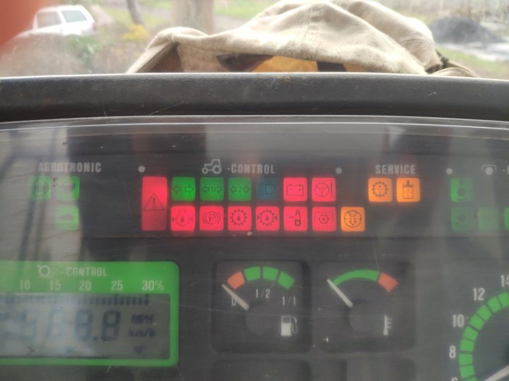

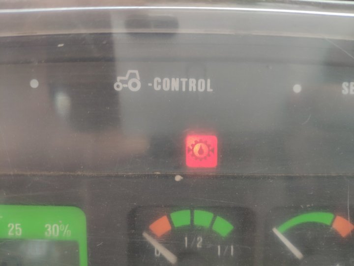

Od kilku lat w moim gospodarstwie (25ha) pracuje Deutz Fahr Agrostar 6.11 - produkowane mniej więcej 1990-93. Ciągnik chodzi praktycznie bez żadnych usterek ale ostatnio podczas pracy zapaliła mi się kontrolka najprawdopodobniej od ciśnienia oleju w skrzyni biegów lub hydraulice (widoczna na zdj. nr 1). Skrzynię mam najprostszą w tym w tym modelu czyli 3x5 do przodu, 30 km/h oraz 5 do tyłu. Olej w skrzyni jak i hydraulice + filtry były wymieniane  przed jesienią 2018r. Ma ktoś ciągnik z tej serii lub podobne i wie od czego konkretnie jest ta kontrolka? Lub może ktoś dobrze zna konstrukcję tych maszyn i jakoś mi podpowie jaka może być przyczyna? Z góry dziękuję za jakąkolwiek pomoc. Pozdrawiam!

Chciałem zapytać czy rozwiązałeś swój problem z tą kontrolką?  Mam podobne objawy i nie wiem od czego zacząć szukać po prostu.
Pozdrawiam
Panowie a czy ktoś wie gdzie znajduje się pompa od smarowania skrzyni?? Wiem że w samej skrzyni, napędzana z wałka głównego, ale czy da się ją wymienić bez rozbierania całej skrzyni.
Też mam problem z ciśnieniem i najprościej było by zacząć od wymiany pompki lub sprawdzeniu zaworu od regulacji ciśnienia. Tylko czy taki jest i gdzie???
Edytowane przez Wojtek987
ja znalazłem ten czujnik i go wywaliłem i zastosowałem zegar w kabinie ale na szczęście ciśnienie na skrzyni mam 18 bar więc chyba jest ok.
Witam, ja wymieniałem ta pompe w skrzyni, też mi przyświecała kontrola az w końcu brakło ciśnienia i został traktor na załączonym przednim napędzie i przestał działać wałek wom... Ta pompa jest na obudowie skrzyni biegów od strony tylnego mostu
