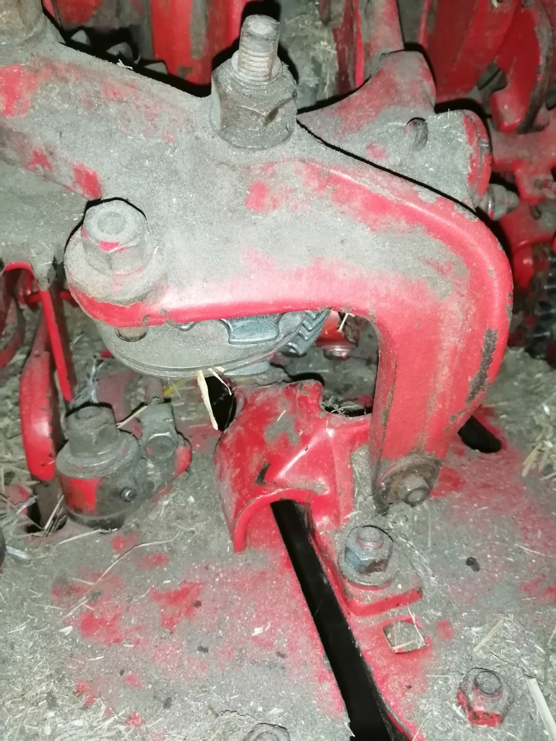

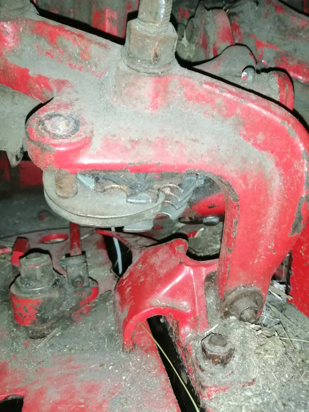

Problem z prasą kostkującą Massey Ferguson 20-8
Mam taki problem że prasa przestała wiązać na lewy aparat a mencze się z nią już któryś rok a w tym roku to już masakra. Paczeliśmy podciągnąć docisk sznurka chwile zaczynała dobrze wiązać ale i tak przestawała i zaś kompletnie zero przesto trzecia osoba jeździła naniej i wiązała snopki za nią. Prosił by o pomoc w rozwiązaniu tego problemu!!!
W każdej kostce największą rolę w dobrym wiązaniu stanowią palce . Wątpię by na odległość ktoś powiedział którą śrubką pokręcić by zaczęła dobrze wiązać . Trzeba rzeźbić . Porównaj z drugą stroną . Sprawdź jakie różnice i próbuj . To nie zegarek . Sam dojdziesz .
Jak sam nie dojdziesz , to jedynie kasę wydawał będziesz na fachowców . Przyjrzyj się co się dzieje ze sznurkiem że wiązać nie chce .

Fachowca do niej szukałem ale w pobliżu robią same polskie a zagranicznej żaden!!!
Dzięki i będę musiał to sprawdzić a już wiem o co ci chodzi!!!
Patrz dokładnie palec (supłacz) i czy jakich zadr nie ma po drodze sznurka . Musi wiązać . Czasami palec na migomat i ładnie wygładzić jak wyrobiony od sznurka . Taka naprawa najtańsza i skuteczna jak dobrze zrobiona . Poważny fachowiec kazał będzie cały stół regenerować , a tu już może koszt całej prasy przewyższyć . Próbuj . Nic nie masz do stracenia .
Palec supłacza chciałem już zdemontować w tym roku na wiosne ale skubany nie chciał wogóle wyleść i sobie odpuściłem żeby go nie rozwalić!!
