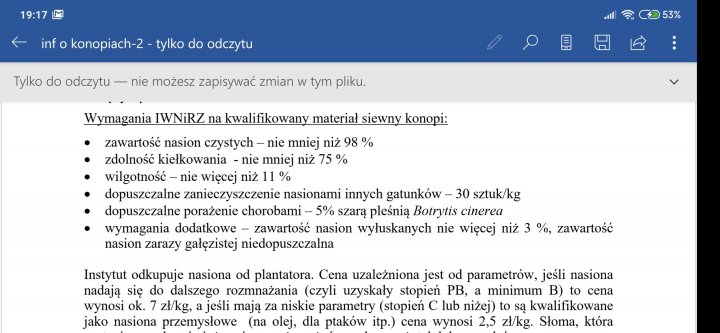

3 godziny temu, Roxer napisał:
A stąd, a dokładniej to informacja od IWNiRZ
Jest to dokument ogólnodostępny, jeśli tak to gdzie mogę go znaleźć?
1 minutę temu, sumek666 napisał:
Źle rozumiesz. Chodzi o to, że zupełnie inaczej sieje się na materiał siewny i na włókno. Siew na materiał określa ustawa i to dość precyzyjnie.
Na włókno sieje się praktycznie 3x gęściej i inaczej się nawozu. Dużo więcej azotu żeby roślina szła w zielone części. Dlatego też przy uprawie na materiał jest bardzo mało odpadu. Przy henoli nie praktycznie w ogóle bo nie dość, że mało to jeszcze krótkie skrawki.
Odmianę którą zasiejesz będziesz zbierał jednoetapowo?
10 godzin temu, sumek666 napisał:
Nieee... raczej nie. Nastawiony jestem na dwuetapowy zbiór. Chce ściąć wiechy i dosuszać w hali. Następnie wrzucić do kombajnu i wymłócić.
Obiecaj że pochwalisz się kalkulacją jak już wszystko sprzedasz :P
Nie, nie jest to ogólnodostępny materiał. Dostałem w mailu informacje co do programu konopnego od IWNiRZ.
