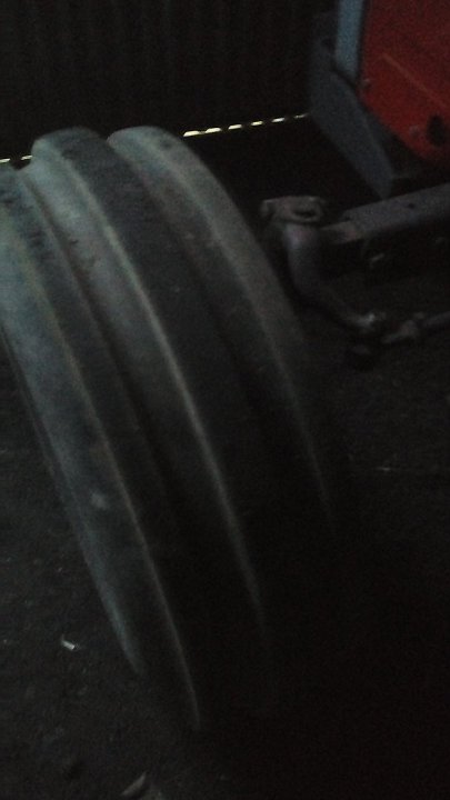

W tym roku razem z ojcem pomalowaliśmy naszego 255 takim zestawem. Starą farbę zmatowilismy papierem ściernym. A tak wygląda
