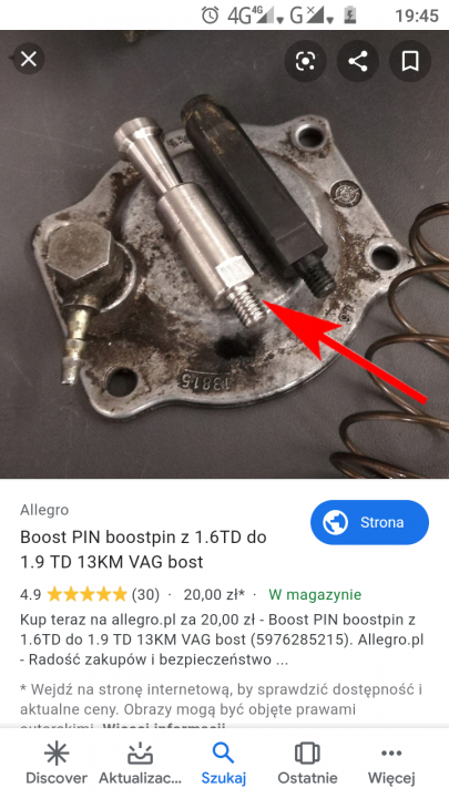

A wyciagales twn bolec tzw boost pin? Bo w autach ma nierowne wyciecie i ja u siebie w aucie go kiedys w aucie obracalem  zeby to wyciecie po ktorym suwak w pompie chodzi bylo jak najwieksze i jeszcze bardziej zmienia dawke początkowa. Prosty manewr a auto zbieralo sie duzo lepiej i gore mialo lepsza tez bo po calej lini sie zmieniala dawka.

Najprostszy sposób na tuning 1.6/1.9TD VW
W 1.9td też nie było wycięcia na boku, trzeba było przekładać z 1.6td żeby było wycięcie, może w waszych silnikach też można pin podszlifowac dla zwiększenia dawki wraz z wzrostem doładowania
tu widać na zdjęciu
