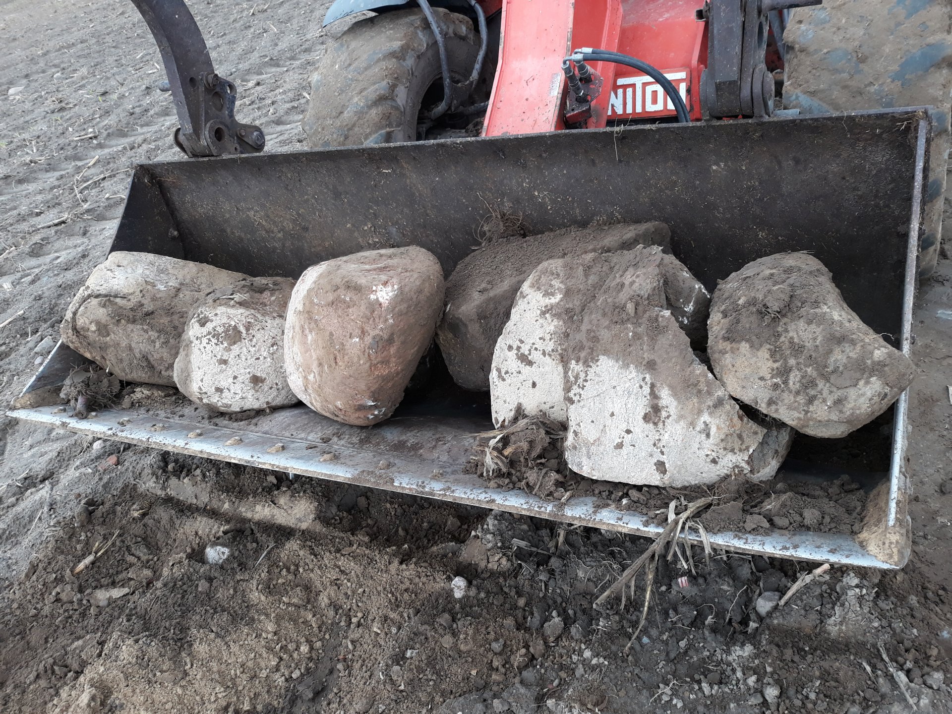

ququ byla po gruberze na 4.5 ha na IV -VI kl. Szkoda ze nie zrobilem foty  bo miml suszy byla o niebo lepsza jak pozostale po plugu (w sumie ponad 14 ha ququ na najrozniejszych ziemiach). Wiosna poszedl obornik i gruber gleboko a przed siewem nawoz i gruber plytko bo nie mialem czym innym uprawic (sporo samoziewow zyta  no i obotnik).
Co do obornika to nie robilem jeszcze dlutowcem ale byc moze jeszcze w tym roku bedzie okazja a jak nie to na pewno na wiosne pod ququ.  Mojej galeri masz przejazd ni. po ququ na ziarno i fotke ze siewu na tym samym polu. Po siewie na wierzchu jest mniej pozostalosci jak u niektorych po glebokiej orce. Wschody jak na razie bardzo ladne a co bedzie to sie okaze po zniwach.
Na ta chwile jestem zadowolony z maszyny, tylko minus tego harriera to waga bo wg katalogow mialo byc 3000 kg a przyjechal o wadze 3400 kg hehe i trzeba bylo podnosnik w ciagniku doprowadzic do stanu idealnego bo mimo nowej pompy itp to mial dylemat czy podnieść czy nie hehe.
A w sumie to jeszcze jeden minus - wyciagnie kazdy duzy kamien  bo plug to jeszcze sie smyknie a tutaj nie ma ze boli i kamienie w tym roku zbieralem ladowarka bez wysiadania z kabiny.
