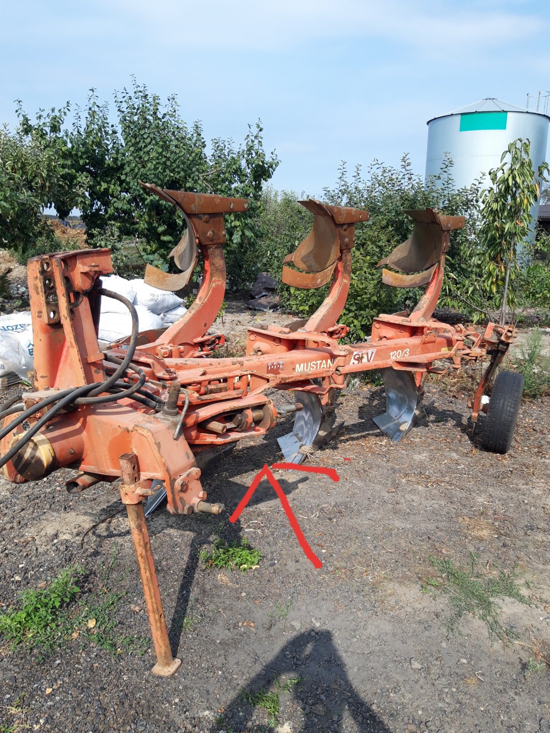

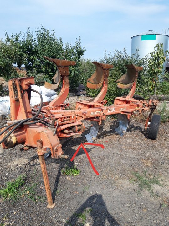

Witam. Mam pytanko. Może ktoś będzie wiedział jak ustawić ten pług na szerokość 150 z 120 tak żeby nie ściągalo mi ciągnika. Jak tylko go rozkręce. Zaraz zaczyna ciągnik uciekać. Słyszałem że ponoć trzeba zmienić kąt pierwszej skiby. Ale nie wiem jak. I do czego jest ścięgno oznaczone strzalką.

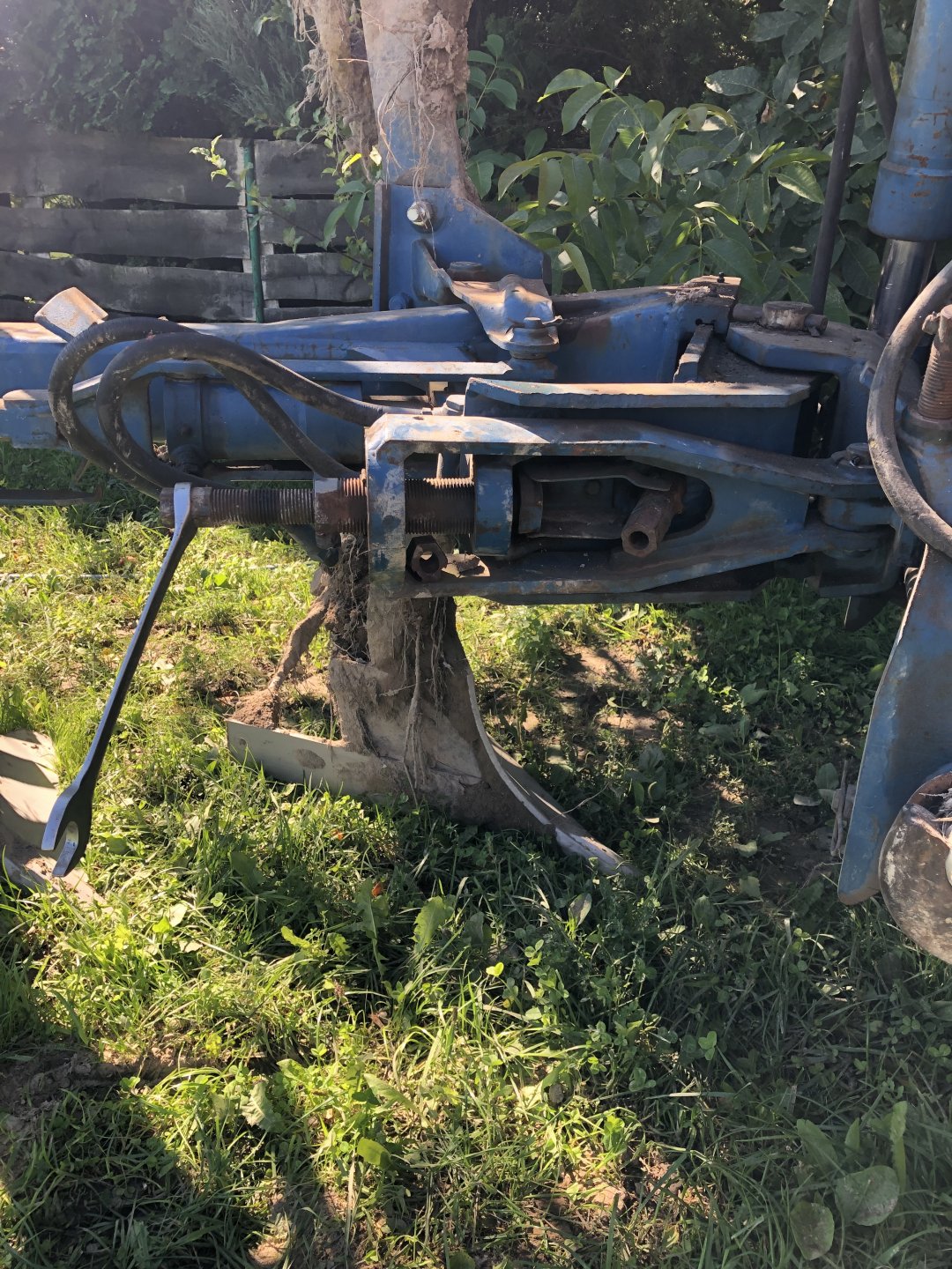

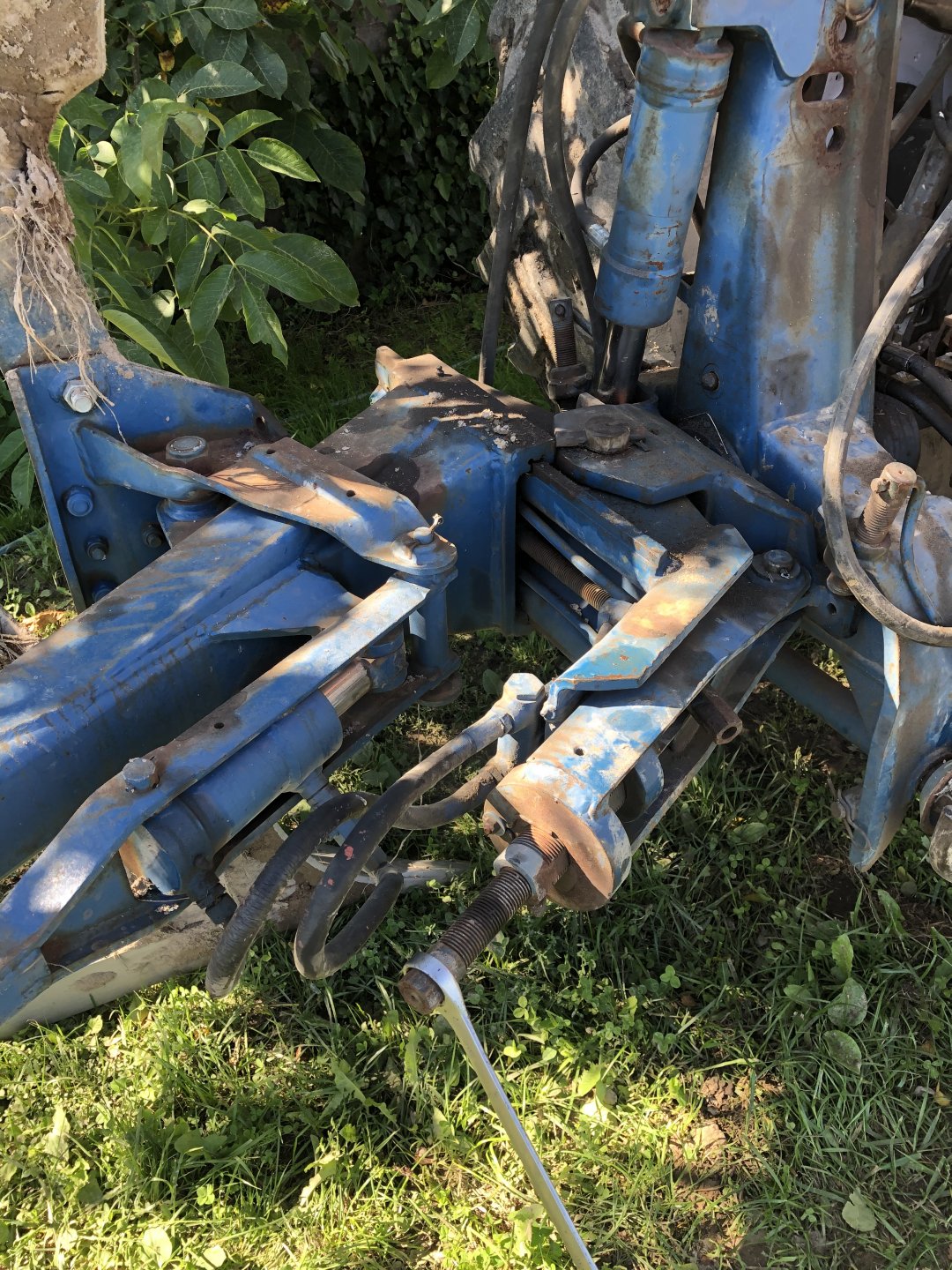

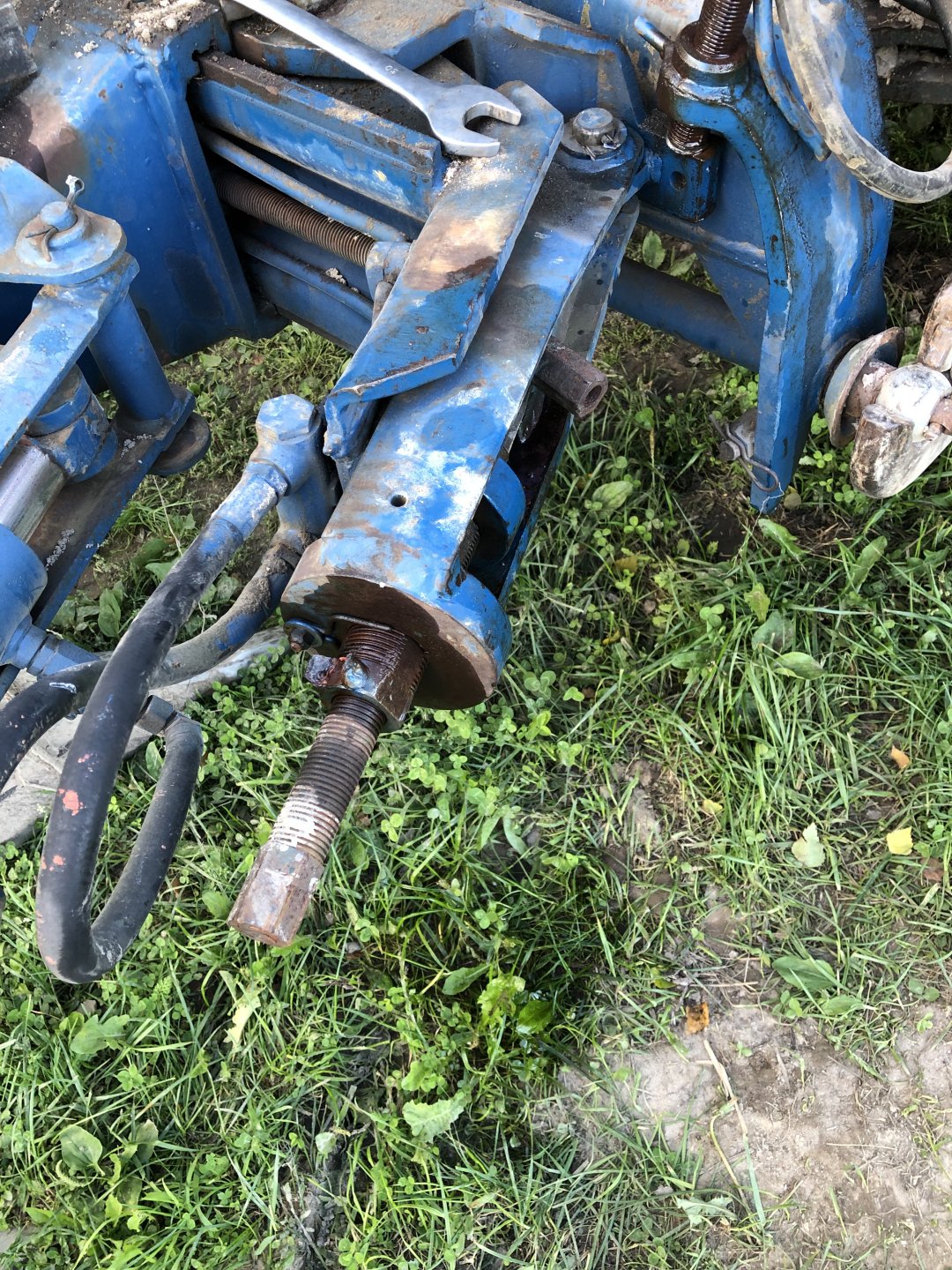

klucz co masz zwieszony na srubie to jest od ustawiani punktu ciągu, a regulowacją szerokość orki zamuje się siłownik, tak to widzę
bartek1992 napisał:
KacperDemczuk napisał:
Siemka i doszliście jak to ustawić mam ten sam problem
Ta śruba na której jest klucz jest do regulaci szerokości orki
