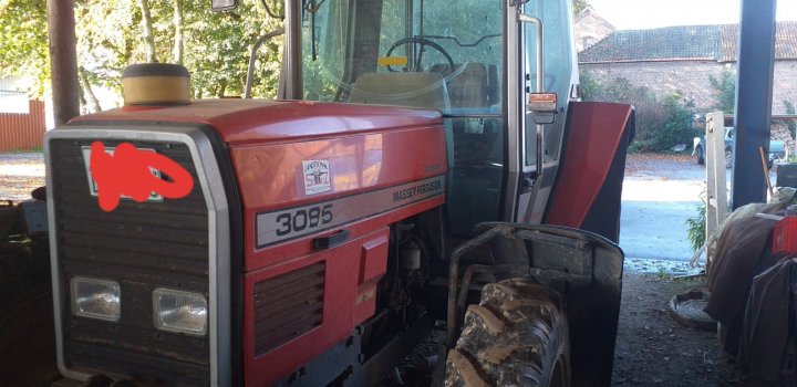

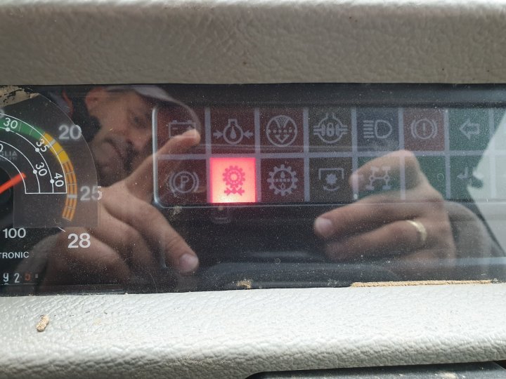

Witam wszystkich, nabyłem świeżo mf 3085 z Niemiec ma.11tys mtg 94r i od razu moje pytanko. Świeci podczas odpalenia i gaszenia kontrolka Zielona od napędów. Niby mogę ja wyłączyć z boku przyciskiem lecz i tak się zapali po jakimś czasie lub jak zgasza/odpale.  Wydaje mi się że jak ja włączę przyciskiem to nie powinna wcale świecić? Próbowałem ostro ruszyć na obrotach i napęd był załączony...jeszcze mam pytanko co to za kostka jest odpieta z boku siedzenia? Jeśli był już taki temat to prosiłbym o link niestety nie umiałem znaleźć...
po odpaleniu zawsze będziesz miał napęd włączony trzeba go ręcznie wyłączyć, jesli po tej operacji ponownie sie uruchomi moim zdaniem gubi gdzieś cienienie. Zapala się kontrolka od skrzyni ?

11 godzin temu, plati napisał:
Opcje są dwie.
Problemy z ciśnieniem lub autotronik.
Dzięki za odpowiedź. Jak włączam ciagnik niby napęd nie swieci ale jak już wyłączam to kontrolka swieci i zostaję. Napęd jak sprawdzam na wysokich obrotach to jaj mam kontrolke załączone to zrywają przednie koła i jak mam wyłączona to też zrywają...tak ma być?
Wiesz jaki masz autotronik?
U mnie w 6190 jest tak że jak to Zapalisz to napęd jest załączony. Musisz przegazowac i wcisnąć hamulec, żeby się rozłaczył napęd.
Kiedy jedziesz o naciśniesz na hamulec zapala się na kontrolka od napędu na chwilę sygnalizują że wspomaga hamowanie. Powyżej 14km/h jeśli jest włączony to co rozlacza.
Jak wciskam sprzeglo zeby odpalic to taka kontrolka sie zaswieca tez. Normalne ? Jestem zielony z tego ciagnika jak narazie.
