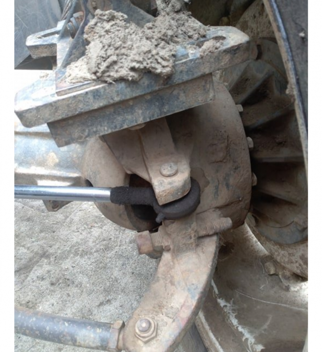

witam, posiada ktoś schemat wspomagania kierownicy ? leci kinolej z prawej strony i najpierw pomyślałem o wymianie uszczelniaczy . jak myślicie jak już wymieniać to wymieniać z drugiej strony czy lepiej nie ruszać ? tak z mechanika to za bardzo styczności nie mam ;o
A jaki ty schemat potrzebujesz do tego? wymieniasz uszczelniacz i tyle. Chcesz to jeden chcesz to dwa. Jak masz uszkodzony orbitrol że ci wywali spowrotem to i tak sobie sam nie poradzisz. Układ jest prosty Pompa>orbitrol>siłownik i filtr oleju na powrocie z orbitrola chyba tam jest albo nawet nie ma, nie pamietam dobrze
no dobrze ale trzeba dobrać się do tego uszczelnienia , widzę że przy kole jest jakiś sworzeń tylko on nie ma gwintu interes ciekawostka jak go wyciągnąć aby dobrać się do siłownika , chyba że ten siłownik można rozkręcić na pół i wtedy się wymienia ten uszczelniacz
siłownik możesz rozkręcić ale i tak musisz go zdjąć z jednego końca bo inaczej nie wyjmiesz tłoka a ten sworzeń to bardzo fajnie się czasem wyciąga jak go zapiecze to ciężko ruszyć wcześniej wybij kołek bo jest zabezpieczony
ja spawałem z góry gwint 12 i sciągacz udarowy z boku masz kołek do wybicia ale jak tam nie masz luzu to nie ma sensu tego rozbierać z drugiej strony masz śrube i łatwiej go zdjąć

okej już zdjalem , miała paczka dzisiaj być, ale jej nie było . bardzo dziękuję , kolejny krok zdobyte co do mechaniki xD teraz jeszcze coś hamulce szwankują bo płyn gdzieś leci... ale to już zimą
Nie zimą tylko od razu bo płyn leci siłownikami do skrzyni a ten płyn rozpuszcza wszystko - uszczelniacze ręcznego, simeringi, uszczelniacze siłowników wspomagania podnośnika i sam uszczelniacz podnośnika w środku. Przy dużym stężeniu rozpuszcza też tarczki hamulcowe!!! A uszczelniacze hamulców kosztują kilkadziesiąt złotych i chwila roboty.....
co do hamulców , widziałem wyciek przy mieszku gumowym tak po prawej stronie od dołu . wymieniliśmy i teraz nie wiadomo co się dzieje gdyż ochodzi.... więc co , od razu mam uszczelniacze siłownika hamulca czy co ??? mam niemakh problem gdysnprzyssy do mnie uszczelniacze komplet , ale one są trochę inne od tych starych ;/ i teraz moje pytanie bo teraz jak włożyłem ten uszczelniacz nie mogę go włożyć w ten siłownik. . wiem że musi on być ciasny ale ten uszczelniacz mam wbić ?
Jeśli chodzi o hamulce to musisz wymienić uszczelniacze w siłownikach (cylinderkach) hamulcowych bo pisałeś że ubywa Ci płynu hamulcowego więc jeśli pompki nie ciekną to znaczy że cylinderki
to nie takie uszczelnienia  kupowałem oryginalne claas zupełnie inne i pasowały a te podgrzej w gorącej wodzie i powinny wejść a jak to będzie pracowało to nie wiadomo ktoś ci sprzedał może jakieś standardowe  a w tym siłowniku uszczelnienia są calowe
