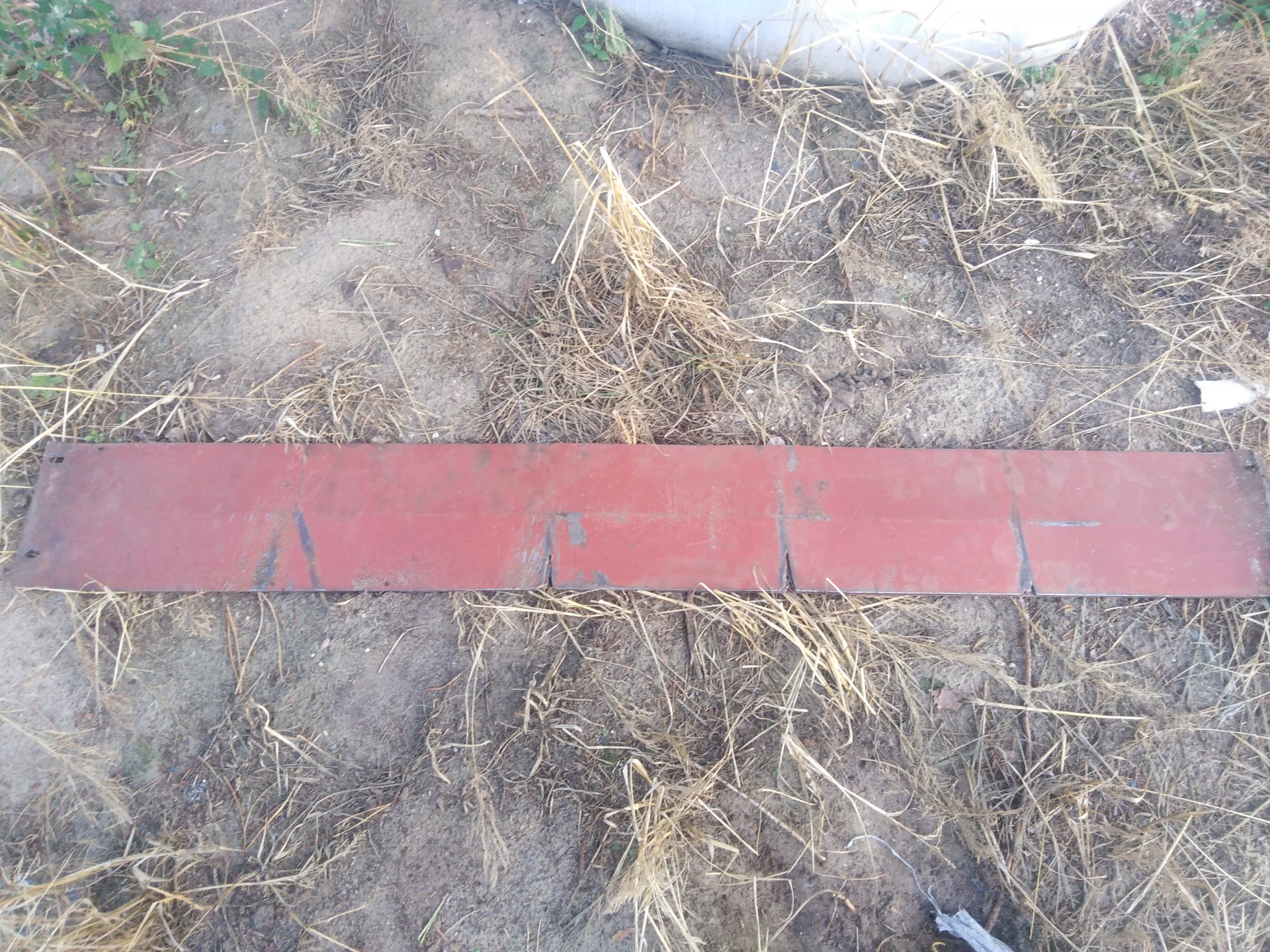

Witam gdy zjechalem ostatnio z pola między górnym a dolnym sitem leżał ten kawałek blachy.  Patrzalem w instrukcji i wygląda mi to na przegród. Jak to wsadzić spowrotem którędy tam dojść.
Właśnie też brałem to pod uwagę i patrzalem już ze górna blacha jest cała a dolnej jest taka jakby połówka i to mi wygląda na jakieś dorabianie dolne.
Bo nie chce mi sie wierzyć że coś innego mogłoby wpaść między górne i dolne sito.
