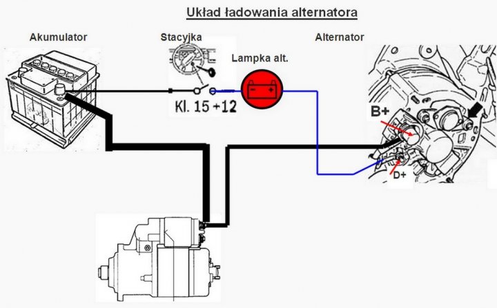

Witam,mam taki problem że nie świeci kontrolka ładowania przez to chyba nie może się wzbudzić alternator i nie ma ładowania w ciągniku, Wszystkie styki wyczyszczone,nawet założyłem nową kontrolke ładowania i to samo,co może być przyczyną że nie ładuje?
2 godziny temu, wojtal24 napisał:
w jakim ciagniku jaki alternator moze regulator napiecia daj kabel na wzbudzenie od akumulatora i sprawdz miernikiem czy laduje i bedziesz wiedzial cos wiecej
c360 regulator jest wbudowany w alternatorze,alternator jest od audi czy vw.Ten kabel co idzie do alternatora do wzbudzenia go na wyjściu po włożeniu kluczyka w stacyjce daje prąd 12v (sprawdzałem miernikiem)ale kontrolka się nie świeci.
Według tego schematu miałem podłączony.
Na tym rysunku widać że plus od aku idzie na stacyjkę a potem od stacyjki przewód plusowy idzie na lamkę
Czy od stacyjki  też wychodzi minus (masa) żeby ta kontrolka się świeciła?
