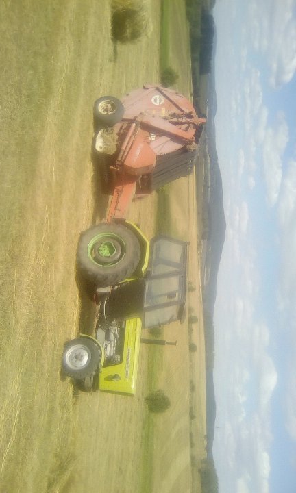

Zakupilem prase hesston 5700 i zauważylem ze sciaga mi pasy w prawa strone i wyciera dolne bolce prowadzace pas, prosil bym o pomoc. Czy jest w niej jakas regulacja kontowania pasa by go dobrze ustawic? Bo przez to urwalo mi pas bo sie tam podwija i tez potrafia od przedniej strony nachodzic na siebie.
Prosil bym o pomocne odpowiedzi bo mam siano do sprasowania a stoje i nic nie moge zrobic :/
Pasy mialem dwa luzne to juz je naciaglem ale przy okazji odkrylem ze mam dwa lozyska na walku z tylu klapy wyrobione i jest luz, dzisiaj bd je wymienial :)
A gorny walek widzialem ze ma regulacje ale gora- dol i tam sa wywiercone otwory, to jest chyba regulacja jak bym mial pasy zbyt krotkie to wtedy na tych srubach walek opuszczam. Ale nie ustawie na nim kata by pasy rowno szly.
Faktycznie na tym gornym walku jest regulacja, ustawilem go odpowiednio i prasa smiga az milo ;) pasy juz sie nie urywaja.
Tylko przy rozpoczeciu mam czasem maly problem z zaczeciem beli bo pasy sie slizgaja, ale zakupie paste do pasow i mysle ze na jakis czas to pomoze :)
Glownie jest problem przy rozpoczeciu gdy siana jest grubo ale jak ruszy to juz idzie pieknie.
Znajomy jeszcze mi radzil by wal posmarowac kalafonia bo tez mi odradzal tej pasty.
