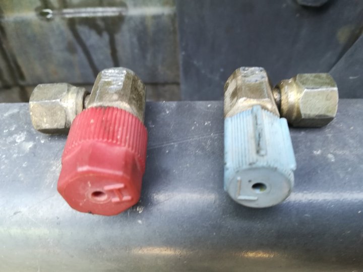

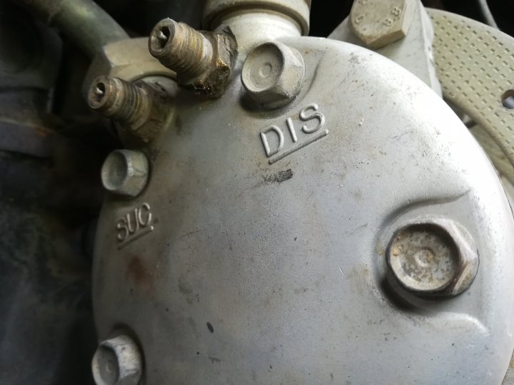

Witam , moje pytanie dotyczy sprężarki klimatyzacji Renault 155.54 a właściwie gniazd diagnostycznych , na sprężarce są napisy SUC oraz DIS , do sprężarki są wkręcone dwa zaworki do napełniania klimy ale niestety z gwintem , mam redukcje kątowe które umożliwią podpięcie się pod stację serwisową niestety nie wiem pod który zaworek podpiąć złącze od niskiego i wysokiego ciśnienia , wszystko działa tylko trzeba dobić czynnika chłodzącego , jeżeli ktoś ma taki traktor z klimą to był bym wdzięczny za informację , pozdrawiam
kolego wysokie ciśnienie cieńsza rurka czyli HP(DIS) to nie gniazda diagnostyczne tylko porty serwisowe
jaki czynnik dobijasz i na ile kg. jak dobijasz r 134 to trzeba trochę przerobic ten system bo jak nabijesz na ciśnienia to ze sprężarki będzie się lało

To fabryczna klima , co radził byś zmienić , przerobić ?? Mam czynnik i zestaw do nabijania klimy , chciałem dobić tak jak piszesz na ciśnienie tylko nie wiem ile ma być na niskim i wysokim , czy radził byś raczej podjechać żeby nabili??
Co radzisz???
w 155.54 były dwa typy zależnie od rocznika starsze na gaz r 12  nowsze na r 134 zobacz na tabliczce sprężarki  powinno pisać na jaki jest gaz jak to sprawdzisz to potem można myśleć co dalej a gazu r 134 powinno być 1 kilogram ale jak nabijesz do starego typu nowszego gazu (r 134 )to nie uzyskasz prawidłowego ciśnienia pracy jak nabijesz na ciśnienia to gaz będzie się rozprężał nie tam gdzie powinien a ze sprężarki będzie lała się woda oczywiście spadnie sprawność układu i można uszkodzić sprężarke aby to działało prawidłowo należało by wymyć układ wymienić oringi filtr  zawór rozprężny i olej a jeżeli chodzi o serwisy klimy to rzadko kto wie jak to zrobić a jak wie to nie chce się mu w to bawić no chyba że już nie ma co robić ale tacy co wiedzą jak to zrobić to na pewno mają zajęcie
