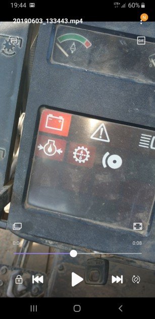

Witam przy john deere 2850 mrugają kontrolki . Na początku po odpaleniu wykrzyknik . A po dodaniu gazu mrugają te co na zdjęciu i przerywacz Po odłączeniu przerywacza świeci tylko olej na stałe . dodatkowo nie świecą światła stopu a światła mijania świecą cały czas nawet po wyjęciu kluczyka. Czy może gdzieś coś się przetarło czy cuś ?

Dnia 29.07.2019 o 21:55, Szymox napisał:
Mam podobnie tylko że u mnie jak przekręce kluczyk w stacyjce zaczyna piszczeć i włączają się kontrolki gdy odpale przestaje
no u mnie nie przestaje tylko po dodaniu gazu wszystko zaczyna mrugać
