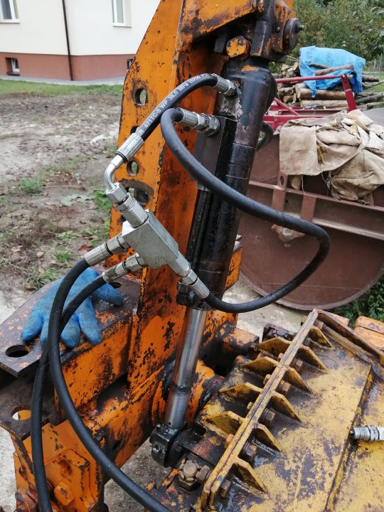

Ok jutro cykne dzisiaj wymontowalem cały siłownik i zacząłem go rozkręcac więc katalog się przyda zobaczę czy poprzedni właściciel czegoś nie wyjął z tego siłownika a jeszcze mam pytanko czy ty u siebie masz w tej czarnej kostce (dlawiku) sprężyne pomiędzy ta kulka a pinem?
U mnie nie ma F18 troszkę inaczej wygląda siłownik, a sprężyna w kostce też nie wiem czy jest bo jak rozbierałem siłownik to nie zwracałem na to uwagi. Miałem do wymiany oring na tłoku i na tym się skupiłem.

W załączniku zdjęcie zaworu który dołożyłem żeby siłownik od blokady się nie wypinal.  Dzisiaj sprawdzałem siłownik i po wypieciu go z pluga to wszystko działa dobrze a po zamontowaniu dalej jest problem już nie wiem co mam robić :/
U mniam muszę delikatnie wajchą ruszać bo jak szybko te tez się nie obraca... jakby za duże ciśnienie. No internet problem z wspinającym się tym siłownikiem co blokuje .nawet podczas orki.

Ja pobrałem jak coś podaj email to ci podeślę a co do wypinania blokady to spróbuj z tym zaworem co pisałem wcześniej u mnie się sprawdza

jeszcze jeden temat.Szybko obaraca mi się ten Plug ... aż trzepie traktorem przy końcu. Myślisz ze twym przypadku trzeba zmniejszyć przepływ ta śruba co jest przy tym zaworze przy siłowniku ?
Z tego zdjęcia to ta śruba za przewodem przy kostce ?
Sorki 😀cofnąłem się pare postów do tylu nie tak miało brzmieć pytanie..
przy tej rurce się reguluje ... ale bliżej kostki czy z drugiej strony ?

dokładnie tak jak napisał kellyq a u mnie to wogole jak w jedna strone wajha to tylko do połowy obróci mimo ze po wymontowaniu z pługa działa niby ok chyba trzeba sie przyzwyczaić do tego ze ten typ tak ma.
Ok trzeba będzie pogrzebać... ten dolny siłownik to nawet jak jadę droga to puszcza i się Plug przekręca.. tak jak mówicie  spróbuje ta sprężyna pokręcić a jak nie to rozbiorę... może pękła...
