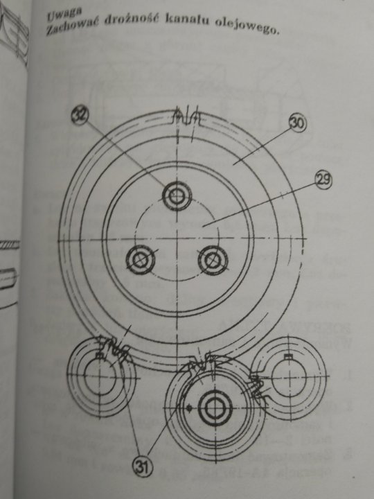

Wykrec koło pośrednie i ustaw walki wycieciami do góry. Później koło na znaki. Wał musi być ustawiony w górnym położeniu pierwszego cylindra i pasuje na znaki.
