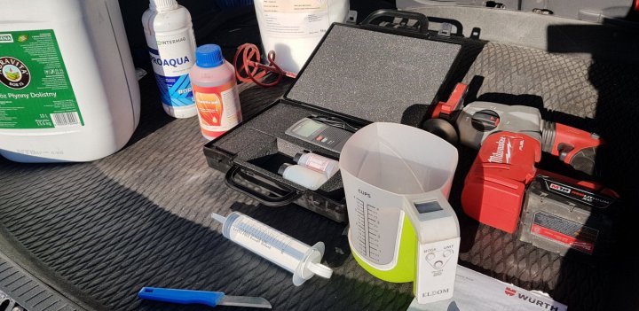

dzisiaj zrobilem test 3 produktow zeby zbic PH wody
10L wody poczatkowo 7.82ph
kwasek:
2g - 6.9ph
4g - 5.92ph
6g - 4.81ph
8g - 4.05ph
10g - 3.45ph
stablix:
5ml - 6.45ph
10ml - 5.76ph
15ml - 5.09ph
20ml - 4.30ph
25ml - 3.74ph
proaqua:
5 do 50ml - 6.55ph (nizej nie zbije)
teraz dodalem 100ml boru do tej wody, to wychodzi 2L na 200L wody
kwasek - 9.47ph
stablix - 9.43ph
proaqua - 9.27ph
dodajemy wiecej do tej wody z borem
kwasek:
2g - 9.15ph
4g - 8.82ph
6g - 8.87ph
8g - 8.62ph
10g - 8.47ph
20g - 6.75ph
30g - 4.90ph
stablix:
5ml - 9.08ph
10ml - 9.30ph
15ml - 9.29ph
20ml - 9.24ph
25ml - 9.22ph
35ml - 8.98ph
50ml - 8.91ph
70ml - 8.40ph
100ml - 6.75ph
120ml - 5.87ph
140ml - 5.35ph
proaqua:
30 do 170ml - 9.23ph
270ml - 9.09ph
370ml - 9.00ph
470ml - 8.91ph
570ml - 8.82ph
670ml - 8.78ph
750ml - 8.66ph
(braklo wiecej)
cenowo jak to wyglada?
5kg kwasku 40zl, 1L stablix 75zl, 1L proaqua 15zl
aby zbic ph 1000L wody na 5.5ph bez boru to potrzeba 500g kwasku (koszt 4zl) albo 1.2L stablix (koszt 90zl).
a z borem... dodatkowo trzeba dac ~2.5kg kwasku (koszt 20zl) albo ~13L stablix (koszt 975zl)
stablix drogo wyjdzie ale plus jest taki ze zmienia kolor wody nie potrzebny jest ph metr, proaqua odpada to nie dziala.

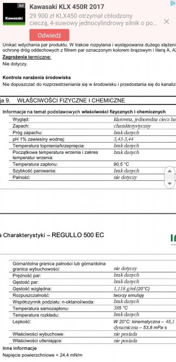

Przykładowo tu podaję foto z etykiety regullo 500 ec, pH zawiesiny wychodzi 3,44 czyli nalepij jakby takie pH było w zbiorniku?
to że środek ma niskie pH nie znaczy, że takie pH ma mieć ciecz robocza.
Powodów dla których środek ma takie a nie inne pH może być kilka np substancja jest najbardziej stabilna w takim pH, sama substancja ma ma takie pH...
