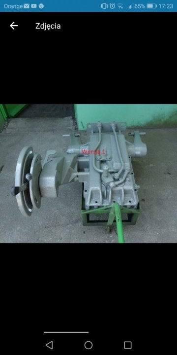

Witam mam zetora 8045 i chce do niego podpiąć dodatkowy rozdzielacz, gdzie mogę się wpiąć na oryginalnym rozdzielaczu, gdzie zasilanie a gdzie powrót
Ja Ci powiem jak to mądrze i tanio zrobić.
Kupujesz rozdzielacz  ile tam sekcyjny chcesz i wpinasz go między pompę a plecak. Ot cała konstrukcja. Ja mam tak tura podpiętego i jest wszystko ok. Czyli do wejścia w rozdzielaczu P ( power) wpinasz wąż od pompy a do wyjścia T ( tank ) podpinasz plecak czyli tego węża co leciał z pompy na tył.
A w którym miejscu wchodzi zasilanie plecaka? Bo powrót jest z tyłu a zasilanie z pompy? Bo nie wiem w którym miejscu wpiąć się z trójnikiem

Przyłączam się do pytania kolegi. W takim samym ciągniku chce rozbudować hydraulike na tur i może dołożyć jedno dodatkowe wyjście. W którym miejscu się wpiac żeby można było korzystać z fabrycznego rozdzielacza niezależnie od tego dolozonego?

Absolutnie żaden trójnik, olej ma przepływać przez dodatkowy rozdzielacz. Zasilanie pompa ma z obudowy skrzyni , w pompie masz wyjście P ( power ) innego nie ma.  i z tego wyjścia ma iść wąż do rozdzielacza dodatkowego, wąż wychodzący z rozdzielacza dodatkowego idzie to tyłu po lewej stronie nad zwolnicą od boku( to jest zasilanie plecaka.
Dokładnie tak jak @gustaww napisał, z pompy na dodatkowy rozdzielacz a z niego do plecaka i jest bajka ;-) Ja tez tak mam podłączony rozdzielacz i jest to najszybszy i najtańszy sposób podłączenia dodatkowego rozdzielacza. I teraz to oczywiscie rozdzielacz od tura ma pierwszeństwo przed podnośnikiem ale jak dla mnie to akurat zaleta. Polecam ;-)
