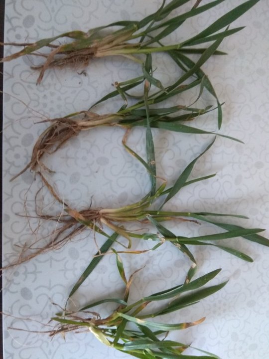

U mnie też atak ale tylko na własny materiał siewny, najwidoczniej za słabo zaprawiłem, z kwalfikatem problemu nie ma. Wschód.
58 minut temu, pawel_rawa napisał:
u mnie w łódzkim też atakuje i kwalifikat i swoje a zaprawione wszystko. Kiedy robicie ochrone od grzyba?
Ja dzisiaj i wczoraj pryskałem juz wszystkie kawałki grzyb bardzo szybko się rozprzestrzenia
2 minuty temu, pawel_rawa napisał:
ja uderze w poniedziałek albo wtorek bo jeszcze regulacje rzepaku musze zrobić ale w tym roku to masakra jest na oziminach
I pewnie rok będzie sprzyjający a pszenice przez grzyby wymęczone
ja daje 1l topsin i 0,1l kendo
stosowałeś już czy pierwszy raz, a T2 ewentualnie, ponieważ T3 nie planuję :)
7 minut temu, MateuszImiołek napisał:

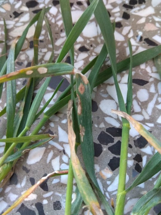

Witam u mnie zauważyłem na liściach takie żółte plamy czy to porażenie grzybem ? W jakiej fazie według was jest ta pszenica kiedy opryskać na grzyb i czym i kiedy skrócić ?
nie jestem pewny ale chyba septorioza liści i brunatna plamistość liści, jesli sie myle to prosze mnie poprawic.
będe pryskał jutro albo w środe na t2 nie wiem co dam bo zawsze pryskałem raz a w tym roku grzyb atakuje jak nigdy a ta mieszanka topsin i kendo trzyma naprawde długo bo nawet przez 2 miesiące nic nie wychodziło
aha no ja pod koniec tygodnia jesli coś kupie do tego czasu, dopiero ma pogoda byc w miare odpowiednia koło czwartku-piatku.  Czyli nie wiem czy nie kupić tego co mówisz, jeśli sprawdzone, cenowo tez nie ma tragedii.
ale to kendo to jest co sadów :D :) jabłoń, grusza, winorośl xd
i prawdopodobnie mączniak
