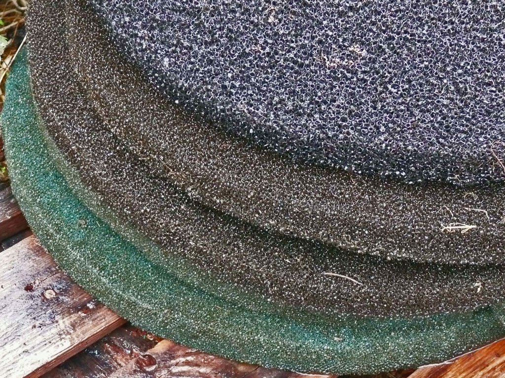

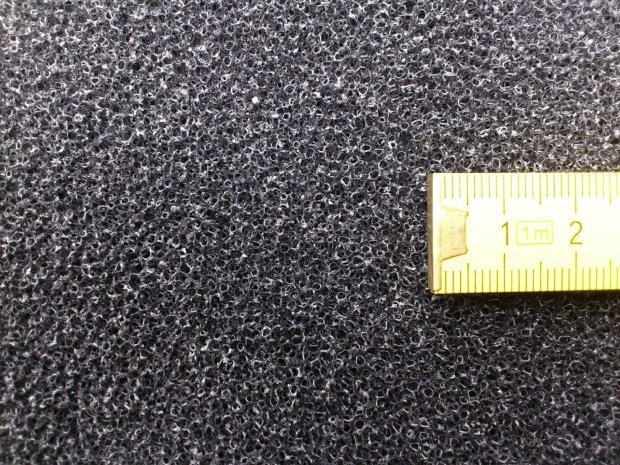

Witam chciałbym zrobić filtr ssawny do beczkowozu żeby zasysać wodę ze stawu bez piasku bo ten piasek niszczy zawory, czego by użycz jakiego materiału.Filtr wielkościowo niema znaczenia.
koniec ssawki zawieś na pływaku .. pływaki zrób z byle jakich baniaków ;)
Powitać  mam wbity taki Y I woda brana jest z góry a staw ma 3m głębokości i tak pełno piasku bo tam tak zwana kurzawka.
Edytowane przez Gość
no ok .. beczka nie ciągnie lekko, musiał byś zrobić filtr w kształcie pudełka 40cmx40cm z siatki takiej gradacji jak filtry mają .. nie sam filterek na ssawkę
albo z takich gąbek ..
w sumie jak byś grubo tego nałożył na końcówkę to by nie wciągło raczej ;)
Rozumiem i napisałem ze wielkość niema znaczenia bo wiadomo ze będą opory myślałem obtoczyć beczkę około 200l jakąś moskitierą kilka razy lub znależdż jakąś drobną siatkę plastikową.
przez to Ci przejdzie .. wez nawet starą gąbkę z materaca i z niej możesz filtr zrobić .. im większy tym lepszy ;)
mam takie gąbki 160cmx70 bodajże i kiedyś już cedziłem wodę przez to, ale grawitacyjnie. Zwinąć w rulon na jakimś stelażu i by było ..
Przeszukałem net i jest trochę tego akurat do takich celów i mogło by się wydawać ze gąbka jest tania ale w brew pozorom nie no chyba ze jeszcze słabo przeszukałem ale mam stary materac akurat czeka na wywoź śmieci gabarytowych więc zobaczę co tam jest za gąbka.
no widzisz, to se zostaw .. ja też miałem wypierniczać, ale zostawiłem. Jest gruba chyba na 6-8 cm i taka zwykła .. żółto piaskowy kolor
