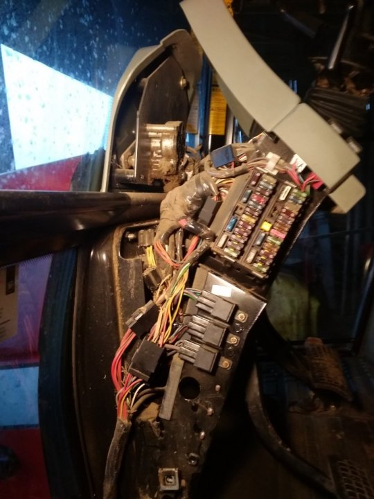

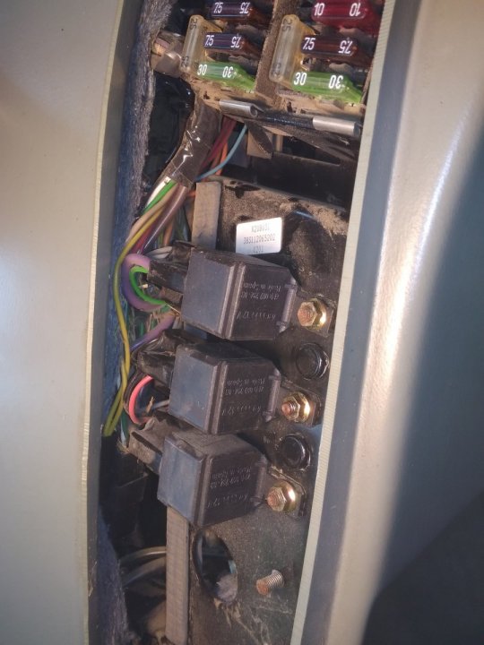

Witam. Koledzy mam taki przypadek otóż brak stopu w masseyu 6270. W lampach przy żarówkach wszystko jest czyste nie zaśniedziałe. Bezpieczniki dobre, po wpięciu się w bezpiecznik próbną żarówką i wciśnięciu pedału hamulca żarówka świeci a w lampach nie. Może miał ktoś podobny przypadek i ma trochę czytelniejszą rozpiske instalacji niż ta w instrukcji. Czy może te przekaźniki prądu które zalacze w zdjęciu mają styczność że stopem jest jeszcze jakaś kostka ? Którędy wchodzi wiązka od tylnych lamp? A i zapomniałem dodać że na gnieździe elektrycznym również nie ma stopu.
Problem rozwiązany połowicznie :P rzeczywiście był padnięty jeden czujnik od stopu na ciągniku byl ale na gnieździe dalej nie bylo... Ciągnik był bardzo potrzebny w daleką trasę i po januszowemu pociagnolem z lampy do gniazda stop
