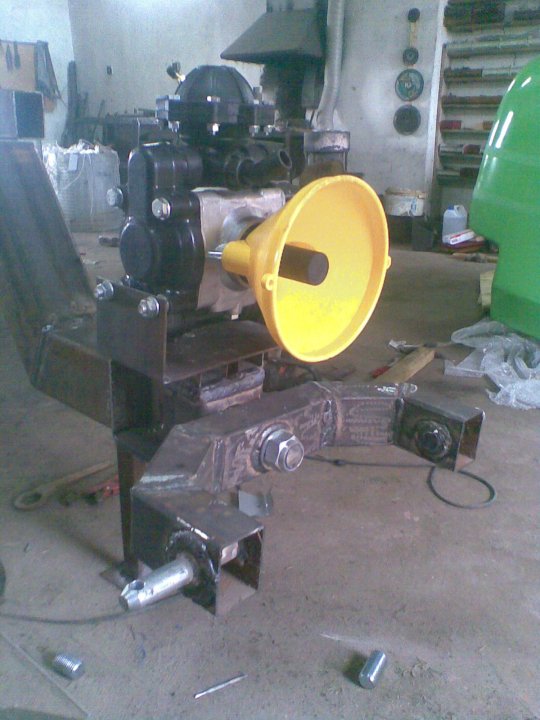

Jaka pompa do opryskiwacza 1000l / 12m ?
witam.mam zamiar zbudować opryskiwacz od podstaw: ciągany o poj.1000l , belka 12m .będzie współpracował z c-360 i interesuje mnie o jakiej wydajności musze założyć pompe.i jeszcze takie pytanko czy będę miał później jakiś problem z przeglądem.oczywiście jeżeli będzie spełniał wszystkie warunki.dziękuje.
Przegląd to powinien przejść bez problemu.Pompa to powinna dać rady 60 z pilmetu lub coś podobnego,ta starego typu.Nowa kosztuje ok 500zł a jest naprawdę dobra bo te nowe od prywaciarzy to różnie mówią.Lepsza by była 70.Ja mam dwie 60 [wzór z Pilmeta przez prywaciarza zrobione]opryskiwacz ma 20 metrów dysze 0,4 i 5 atu osiągnę.
Kolega miał opryskiwacz 1000 bez beczki to założył 1000l :mauzera; kontenerek i też pryska .
Przy 12 m belce w zupełności wystarczy pompa 100-120l. Do opryskiwacza który budowałem kupiłem taką pompę za 500zl i spokojnie daje rade 5 atm na dysze i mieszadło naraz :rolleyes:
