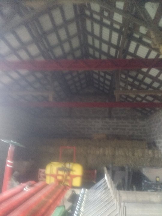

Witam mam pytanie, czy ktoś  wyrzucał słupy , podpory dachu? Może jest jakiś sposób żeby się ich pozbyć, dużo by Mi to ułatwiło manewrowanie w środku. Budynek ma 12 metrów szerokości.

Można to zrobić tym bardziej iż widzę że pokrycie będziesz zmieniał musisz zrobić coś na wzór kratownicy podeprzeć stare krokowy najlepiej zeprzeć je na murze jeśli nie dasz rady to jakieś słupy po samych ścianach a dopiero jak wszystko poskrecasz można słupy wywalić
Według mnie tu jedynym rozwiązaniem jest wymiana całej konstrukcji dachu na kratownicę ale to już duża inwestycja. Jeśli zostawisz tak jak jest a wyjmiesz choćby kilka z tych podpór do pod naciskiem silniejszego wiatru lub mokrego śniegu ten dach nie wytrzyma.
Górę dachu mam jeszcze w dobrym stanie, najgorzej słupy bo były wykorzytane jeszcze z drewnianej stodoły, i sypią się strasznie. O kratownicy myślałem żeby wyspawac w kształcie takiego rombu i podłożyć, tylko ciekawe czy nic nie siadzie. W opaskę mam włożone 4 druty 20 i zbrojone, tak samo w tych filarach z cegieł, myślycie że zda to egzamin?
Kratownica mogła by być nawet z drzewa choć wsumie drzewo tanie nie jest jeśli zrobisz najpierw kratę i ją podstawisz a potem dopiero wymiesz te słupy to będzie ok nie raz po ludziach wyjmujemy ściany nośne przedtem montując podciagi i wzmacniając je i wszystko ok najważniejsze aby ten kto to wykonuje był rozgarniety nikt nie mówi tutaj o wywalaniu słupów bez wzmacniania konstrukcji na dachu masz blachę?
Masz dobrze bo wymurowane są słupy z cegły. Na nich oprzeć możesz np dwuteownik 20 cm. Podpierasz dalej platwie, wywalasz slupy, wsuwasz tregra, na nim nowe słupki
Będę coś podobnego robił w stodole ale u mnie jest 9 m między ścianami. Chce dać belkę z dwóch tregrow 10 cm jeden na drugim, zespewac, zatezyc płaskownikami na skos po bokach ala kratownica
Ja to widzę tak: jeden słup na środku do tego zastrzał od strony muru i słupa albo druga opcja słupy tak jak teraz tylko rzadziej wzmacniając konstrukcje gruba belką
Buszmen ja mam tak właśnie zrobione że dwuteownik od słupa do słupa tyle że dużo mniejsza rozpiętość bo ok 7metrow tutaj żeby się nie uginał musiał by dać dwa na siebie i zrobić jak napisałeś lub dać jeden ale podeprzeć jak Morion pisze słupem na środku minus taki ze kolega chce się całkiem przeszkód pozbyć

oszalałeś ?? w tej więzbie nie ma szans odjęcia słupów bo się położy ;)
A teraz z innej beczki, ile bym musiał dać kratownic, budynek ma 28 długości , szerokość 12 , jaka blachę najlepiej położyć , czy kratownicę wyspawac z profila? Chodzi Mi żeby był swobodny przejazd, bez żadnego słupa ☺️
Poszukaj doświadczonego cieśli w okolicy to na pewno Ci doradzi. Ale na moje przy tych wymiarach, bez przerobienia całej konstrukcji nie ma mowy o usunięciu słupów.

Jak zaczniesz kombinować jak tu paru Ci radzi to to wszystko pierdolnie tak czy inaczej. Jeśli cały budynek jest solidny a na taki wygląda to nie ma co rzeźbić w gównie tylko zrobić raz a dobrze czyli rozebrać cały dach, wylać zbrojony wieniec i na nim ustawić nowe przęsła (kratownice). To co ile metrów zależy od materiału i jego rodzaju czyli przekrojów drewna lub stali. Niestety na taką przebudowę potrzebujesz mieć raczej pozwolenia i projekt a to dodatkowy koszt. Jeśli inwestycja na dzień dzisiejszy Cię przerasta to i tak uważam,że lepiej jeszcze się trochę pomęczyć tak jak jest a w tym czasie zbierać fundusze na konkretną robotę.
Tam zaraz pierdolnie. Konstrukcja musi zostać zachowana, jedynie słup może być ucięty i oparty na belce łączącej przeciwległe ściany. Chcesz wiedzieć jaka dokładnie musi być belka idź do projektanta to Ci policzy. Ciężar dachu wbrew pozorom nie jest aż taki wielki, żeby belka była mega tęga
Jak policzy porządnie to masa belek, które by to utrzymały przekroczy masę ewentualnych kratownic przy nowej całej konstrukcji dachu. Ciężar dachu nie ma tu decydującego znaczenia. Ważne jest to ile musi wytrzymać przy jakimś sporym opadzie zwłaszcza mokrego śniegu a to już idzie w tony na takim dachu oraz wytrzymałość na wiatr, który przy takiej powierzchni ma już potężną siłę. To nie jest jakaś szopka 3x4 ,żeby sobie robić eksperymenty pier**l nie czy nie pierdolnie.

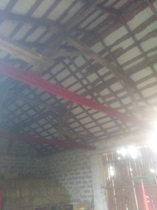

Wieniec jest wylany, w nim druty 20, z wieńca wystają  pręty gwintowane  i  do  nich krokwy przykręcone, z tego co Ojciec pamięta. Nad każdym wjazdem do budynku mam zamurowane tregre. Zabiorę kasę i zrobię to porządnie ☺️
Jak tak masz porządnie  zrobiony dach z wieńcem to wystarczy ci uciąć  te słupy  i ustawić  ich na dwuteowniku 20-25 cm który złączy ściany . Musisz polaczyc sciany zeby budynek sie nie rozjechal na boki. Ot cala magia. Jak bede mial tel z dobrym aparat to zrobie zdjecie . U mnie tak jest budynki po 12 m szerokosci i niema żadnych słupów.
Pisałem już wcześniej że tregry wystarczą. Zajetkowac też można krokwie dla bezpieczeństwa. To nie jest jakiś mega ciężar ten dach, a zimą pół metra śniegu na takim dachu nie leży

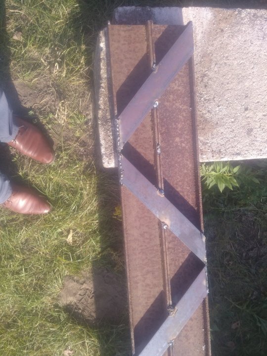

U mnie po słupach zostało wspomnienie. Belka to 2 razy dwuteownik 100 zastrzelony płaskownikiem 50x3. Długość 9 m. Jak narazie ugięcia zerospacer.pngspacer.pngspacer.pngspacer.pngspacer.png
